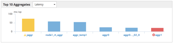

    Der Zählerbalken im Diagramm zeigt die Leistungsstatistiken für jedes Objekt, dargestellt als Balken für dieses Element. Die Balkendiagramme sind farbcodiert. Wenn der Zähler keinen Leistungsschwellenwert überschreitet, wird der Zählerbalken blau angezeigt. Wenn eine Grenzwertverletzung aktiv ist (ein neues oder bestätigtes Ereignis), wird der Balken in der Farbe des Ereignisses angezeigt: Warnereignisse werden in Gelb angezeigt (Symbol für TreeMap – Warnstatus ) und kritische Ereignisse werden in Rot angezeigt (Symbol für TreeMap – Farbe Rot ). Grenzwertüberschreitungen werden außerdem durch Schweregradsymbole für Warnungen und kritische Ereignisse angezeigt.
    Ein UI-Screenshot
    Für jedes Diagramm zeigt die X-Achse die Leistungsstärksten für den ausgewählten Objekttyp an. Auf der Y-Achse werden die für den ausgewählten Zähler geltenden Einheiten angezeigt. Durch Klicken auf den Objektnamen-Link unter jedem vertikalen Balkendiagrammelement gelangen Sie zur Performance-Landingpage für das ausgewählte Objekt.
