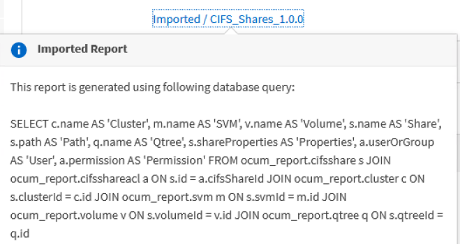

  2. Klicken Sie auf den Namen Ansicht, um die SQL-Abfrage anzuzeigen, die zum Generieren des Berichts verwendet wird.
    Ein UI-Screenshot
