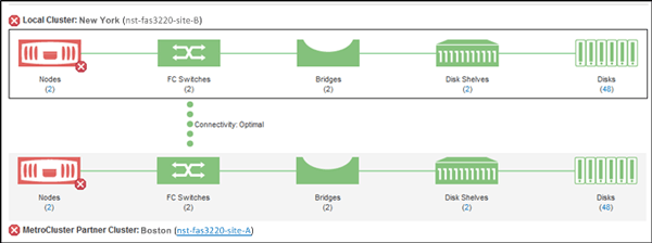

  3. Klicken Sie auf der Detailseite Cluster/Integrität auf die Registerkarte * MetroCluster -Konnektivität*. Die Registerkarte * MetroCluster -Konnektivität* ist nur für MetroCluster über-FC-Konfigurationen verfügbar.
    Registerkarte „Unified Manager MetroCluster -Konnektivität“
    Die Topologie der MetroCluster -Konfiguration wird im entsprechenden Cluster-Objektbereich angezeigt. Sie können die auf der Seite „Cluster-/Integritätsdetails“ angezeigten Informationen verwenden, um etwaige Verbindungsprobleme zu beheben. Wenn beispielsweise die Verbindung zwischen dem Knoten und dem Switch in einem Cluster unterbrochen ist, wird das folgende Symbol angezeigt:
Symbol für die Knotenschalterkonnektivität
Wenn Sie den Zeiger über das Symbol bewegen, können Sie detaillierte Informationen zum generierten Ereignis anzeigen.
Wenn Sie Konnektivitätsprobleme in Ihrer MetroCluster -Konfiguration feststellen, müssen Sie sich beim System Manager anmelden oder auf die ONTAP CLI zugreifen, um die Probleme zu beheben.
