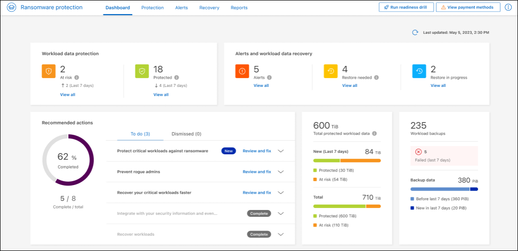

  1. Wählen Sie im NetApp Ransomware Resilience -Menü oben rechts die Schaltfläche Bereitschaftsübung ausführen.
    Dashboardseite mit der Schaltfläche „Bereitschaftsübung ausführen“

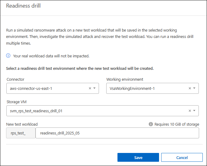

  2. Wählen Sie auf der Seite „Einstellungen“ in der Karte „Bereitschaftsübung“ die Option „Konfigurieren“ aus.
    Die Konsole zeigt die Seite „Bereitschaftsübung konfigurieren“ an.
  3. Gehen Sie folgendermaßen vor:
    1. Wählen Sie den Konsolenagenten aus, den Sie für die Bereitschaftsübung verwenden möchten.
    2. Wählen Sie ein Testsystem aus.
    3. Wählen Sie eine Testspeicher-SVM aus.
    4. Wenn Sie eine CIFS (SMB)-Speicher-VM ausgewählt haben, werden die Felder Benutzername und Passwort angezeigt. Geben Sie den Benutzernamen und das Kennwort für die Speicher-VM ein.
    5. Wählen Sie den Bereitschaftsübungstyp aus. Wählen Sie für eine manuelle Wiederherstellung nach einer Datenverschlüsselungsverletzung Benutzerdefinierte Wiederherstellung. Wählen Sie zur Wiederherstellung nach verdächtiger Benutzeraktivität Datenverletzung.
    6. Geben Sie den Namen einer neuen Test-Workload ein, die erstellt werden soll. Der Name darf keine Bindestriche enthalten.
  4. Wählen Sie Speichern.
Tipp Sie können die Konfiguration der Bereitschaftsübung später auf der Seite „Einstellungen“ bearbeiten.
