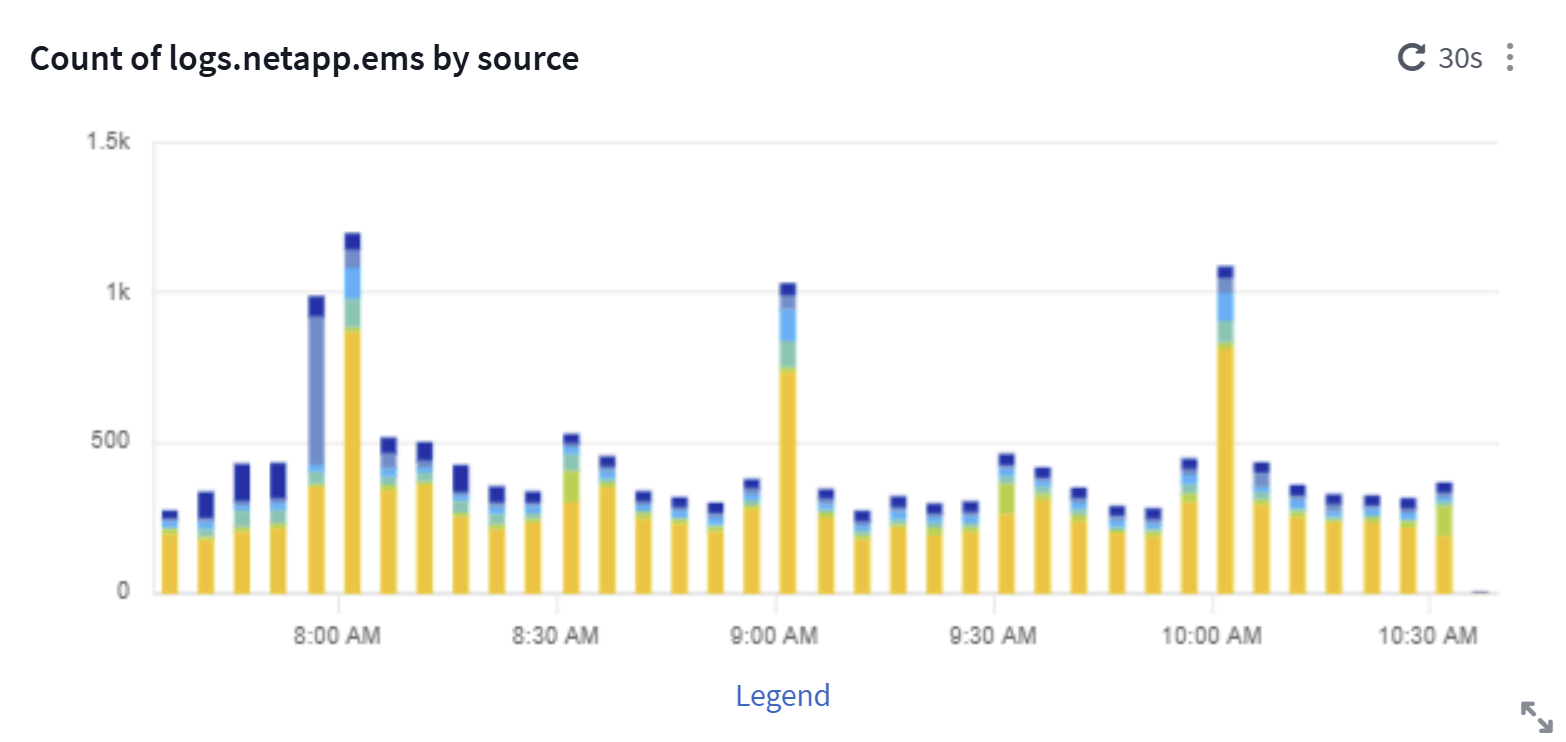

Tabelle Widget: Eine Tabelle, die Daten nach den gewählten Filtern und Spalten anzeigt. Tabellendaten können in Gruppen zusammengefasst werden, die ausgeblendet und erweitert werden können.
Linie, Spline, Bereich, gestapelte Flächendiagramme: Dies sind Zeitreihenkarten-Widgets, auf denen Sie Leistung und andere Daten über die Zeit anzeigen können.

Balken, Spaltendiagramme: Zeigt die oberen oder unteren N-Werte an, z. B. die Top 10-Storage nach Kapazität oder die unteren 5-Volumes nach IOPS.
