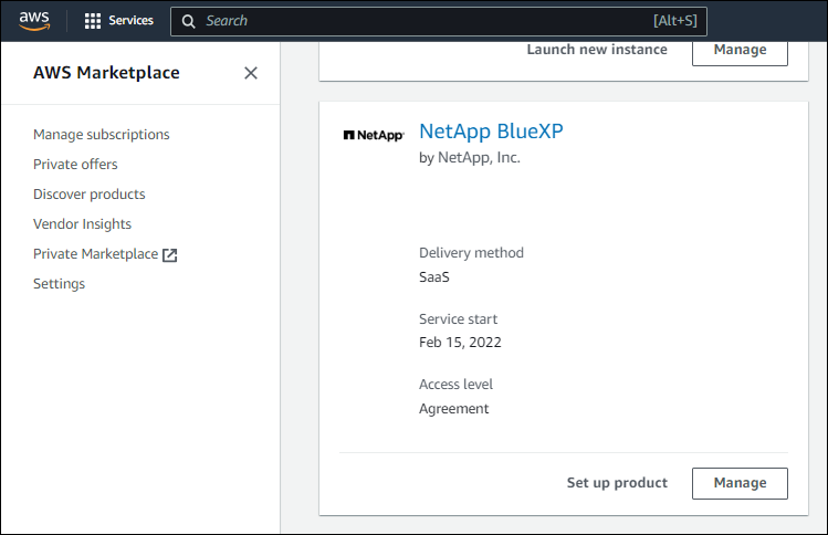

  2. Melden Sie sich bei der AWS-Konsole an und navigieren Sie zu AWS Marketplace-Abonnements.
  3. Suchen Sie das Abonnement.
    Ein Screenshot des AWS Marketplace, der ein NetApp -Abonnement zeigt.
  4. Wählen Sie Produkt einrichten.
    Die Abonnementangebotsseite sollte in einem neuen Browser-Tab oder -Fenster geladen werden.
  5. Wählen Sie Konto einrichten.
    Ein Screenshot des AWS Marketplace, der ein NetApp -Abonnement und die Option „Konto einrichten“ zeigt, die oben rechts auf der Seite angezeigt wird.
