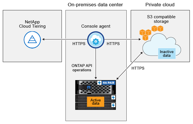

Das folgende Bild zeigt jede Komponente und die Verbindungen, die Sie zwischen ihnen vorbereiten müssen:
Die Kommunikation zwischen dem Agenten und dem S3-kompatiblen Objektspeicherserver dient nur der Einrichtung des Objektspeichers. |

Der ONTAP Cluster initiiert über einen benutzerdefinierten Port eine HTTPS-Verbindung zum S3-kompatiblen Objektspeicher (der Port kann während der Tiering-Einrichtung konfiguriert werden).
Das ONTAP Quellsystem liest und schreibt Daten in den und aus dem Objektspeicher. Der Objektspeicher wird nie initiiert, er reagiert nur.
Es ist eine eingehende Verbindung vom Agenten erforderlich, der sich in Ihrem Unternehmen befinden muss.
Eine Verbindung zwischen dem Cluster und dem Cloud Tiering-Dienst ist nicht erforderlich.
Auf jedem ONTAP Knoten, der die Volumes hostet, die Sie in ein Tiering einteilen möchten, ist ein Intercluster-LIF erforderlich. Das LIF muss mit dem IPspace verknüpft sein, den ONTAP für die Verbindung mit dem Objektspeicher verwenden soll.

Vorbereiten des Netzwerks für den Konsolenagenten
Stellen Sie sicher, dass der Agent über die erforderlichen Netzwerkverbindungen verfügt.
Stellen Sie sicher, dass das Netzwerk, in dem der Agent installiert ist, die folgenden Verbindungen ermöglicht:
Eine HTTPS-Verbindung über Port 443 zum Cloud Tiering-Dienst("siehe Liste der Endpunkte" )
Eine HTTPS-Verbindung über Port 443 zu S3-kompatiblem Objektspeicher
Eine HTTPS-Verbindung über Port 443 zu Ihrem ONTAP Cluster-Management-LIF
