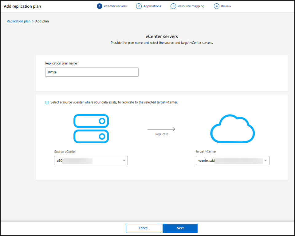

vCenter-Server auswählen
Wählen Sie zuerst das Quell-vCenter und dann das Ziel-vCenter aus.
Schritte
  1. Wählen Sie in der linken Navigation der NetApp Console Schutz > Notfallwiederherstellung.
  2. Wählen Sie im NetApp Disaster Recovery Menü Replikationspläne aus.
  3. Wählen Sie im Dropdown-Menü den Ressourcentyp aus, für den Sie einen Replikationsplan erstellen möchten: Kubernetes oder vCenter.
    Screenshot der Umschaltung des Website-Typs
  4. Wählen Sie Hinzufügen.
  5. Geben Sie einen Namen für den Replikationsplan ein.
  6. Wählen Sie unter Quelle den vCenter oder Kubernetes-Cluster aus, der als Quelle festgelegt werden soll.
  7. Wählen Sie unter Quelle vCenter im Dropdown-Menü das vCenter aus, in dem sich die Daten befinden. Wählen Sie unter Ziel das vCenter oder den Kubernetes-Cluster aus, der als Ziel für die Notfallwiederherstellung verwendet werden soll.
    Screenshot, der die vCenter-Serverseite zeigt
  8. Wählen Sie Weiter.

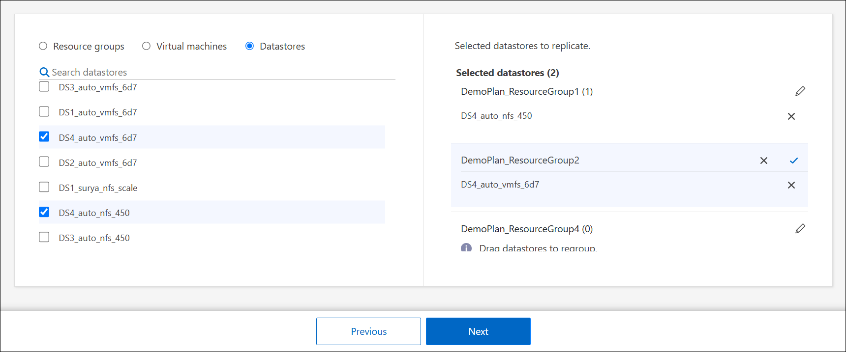

Auswählen von Anwendungen zum Replizieren und Zuweisen von Ressourcengruppen
Im nächsten Schritt werden die benötigten VMs, Datenspeicher oder Kubernetes-Cluster in funktionale Ressourcengruppen zusammengefasst. Ressourcengruppen ermöglichen es, eine Gruppe von Ressourcen wie einen Kubernetes-Cluster oder eine VM mit einem gemeinsamen Snapshot zu schützen.
Berücksichtigen Sie beim Erstellen von Ressourcengruppen die folgenden Punkte:
  • Bevor Sie Ressourcen zu Ressourcengruppen hinzufügen, starten Sie zunächst eine manuelle oder geplante Ermittlung. Dadurch wird sichergestellt, dass die Ressourcen ermittelt und in der Ressourcengruppe aufgelistet werden.
  • Stellen Sie sicher, dass sich mindestens eine VM im Datenspeicher befindet. Wenn sich keine VMs im Datenspeicher befinden, wird der Datenspeicher nicht erkannt.
  • Ein einzelner Datenspeicher sollte keine VMs hosten, die durch mehr als einen Replikationsplan geschützt sind.
  • Geschützte und ungeschützte Ressourcen sollten nicht auf demselben Datenspeicher gehostet werden. Wenn geschützte und ungeschützte Ressourcen auf demselben Datenspeicher gehostet werden, können folgende Probleme auftreten:
    • Die belegte Kapazität dieses Volumes kann in die Lizenzberechnung einfließen, weil Disaster Recovery SnapMirror verwendet, was bedeutet, dass das System gesamte ONTAP Volumes repliziert. In diesem Fall würde der von geschützten und ungeschützten Ressourcen belegte Speicherplatz in diese Berechnung einbezogen.
    • Wenn die Ressourcengruppe und die zugehörigen Ressourcen auf den Notfallwiederherstellungsstandort überführt werden müssen, existieren ungeschützte Ressourcen nach dem Failover-Prozess am Quell-Standort nicht mehr, was zum Ausfall ungeschützter Ressourcen am Quell-Standort führt. Außerdem wird NetApp Disaster Recovery diese ungeschützten Ressourcen am Failover-Standort nicht starten.
Tipp Erstellen Sie für Ihre Failover-Tests einen separaten, dedizierten Satz von Zuordnungen, um zu verhindern, dass Ressourcen mit Produktionsnetzwerken über dieselben IP-Adressen verbunden werden.

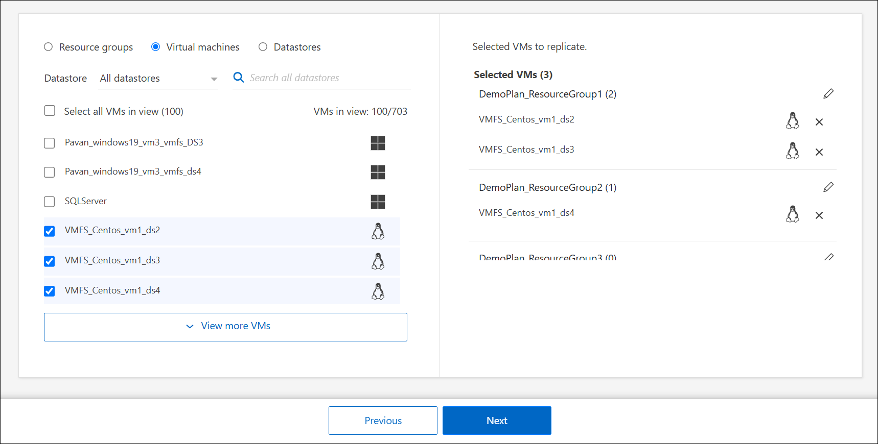

  1. Wenn Sie bereits Ressourcengruppen haben, wählen Sie Ressourcengruppen, wählen Sie dann die Ressourcengruppe und anschließend Weiter.
    Wenn Sie keine vorhandenen Ressourcengruppen haben oder Ressourcen zu einer hinzufügen müssen, wählen Sie Virtual machines oder Datastores.
  2. Wählen Sie die virtuellen Maschinen oder Datenspeicher aus der automatisch generierten Liste aus, die Sie dem Replikationsplan hinzufügen möchten. Für virtuelle Maschinen können Sie nach dem Datenspeicher filtern. Wenn Sie einen Datenspeicher oder eine VM auswählen, wird sie automatisch einer Ressourcengruppe hinzugefügt.
    Screenshot der Seite „Replikationsplan hinzufügen > Zu replizierende Anwendungen“
  3. Überprüfen Sie auf der rechten Hälfte der Seite die ausgewählten VMs oder Datenspeicher.
    • Um eine VM oder einen Datenspeicher zu entfernen, den Mauszeiger über den Namen der Ressource bewegen und anschließend X auswählen.
    • Um die Ressourcen in mehrere Ressourcengruppen zu organisieren, Weitere Ressourcengruppe hinzufügen auswählen. Nach dem Hinzufügen der Ressourcengruppe können Ressourcen per Drag & Drop zwischen den Gruppen verschoben werden. Das Stiftsymbol auswählen, um den Namen der Ressourcengruppe zu bearbeiten.
  4. Wählen Sie Weiter.

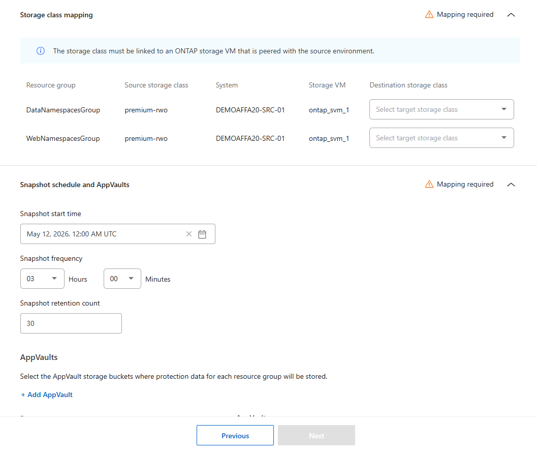

  1. Wählen Sie die Namespace-Zuordnungen für jeden Namespace in jeder Ressourcengruppe. Standardmäßig wählt NetApp Disaster Recovery das Ziel so aus, dass es mit der Quelle identisch ist. Sie können im Ziel-Cluster einen anderen Namespace auswählen.
  2. Weisen Sie jeder Ressourcengruppe die Speicherklassenzuordnung zu. Die Speicherklasse muss mit einer ONTAP Storage-VM verknüpft sein, die mit der Quellumgebung gepaart ist. Die Standard-Speicherklasse des Clusters wird verwendet, wenn Sie keine zuweisen.
    Tipp Führen Sie den CLI-Befehl kubectl get pvc -n <namespace> im Namespace aus, um die Speicherklasse anzuzeigen.
  3. Snapshot-Zeitplan festlegen:
    Wählen Sie den Startzeitpunkt für Snapshots und Aufbewahrung (Kalenderdatum und Uhrzeit), die Snapshot- und Aufbewahrungshäufigkeit (wie oft Snapshots initiiert werden) und die Snapshot-Aufbewahrungsanzahl (wie viele Snapshots gespeichert werden).
    Bei der Festlegung der Snapshot-Frequenz muss eine Frequenz von mindestens fünf Minuten gewählt werden.
  4. Wählen Sie Hinzufügen AppVault, um den AppVault zu erstellen, in dem die Schutzdaten gespeichert werden.
    1. Geben Sie einen Namen ein und wählen Sie den Konsolenagenten aus, mit dem AppVault verbunden werden soll.
    2. Wählen Sie den Cloud-Anbieter für das Hosting der AppVault aus.
    3. Basierend auf der Anbieterauswahl füllt Disaster Recovery die vorhandenen konfigurierten Cloud-Abonnements aus.
      Für Azure sind das Abonnement, die Ressourcengruppe und das Speicherkonto für den Cloud-Anbieter auszuwählen.
    Für AWS, ONTAP S3 und StorageGRID das Konto, die Anmeldeinformationen und den Bucket auswählen.
    1. Wenn Sie ONTAP S3 oder StorageGRID ausgewählt haben, können Sie optional Anmeldeinformationen hinzufügen. Anmeldeinformationen hinzufügen auswählen, um die Optionen anzuzeigen, dann den Namen der Anmeldeinformationen, den Gateway-Knoten-FQDN, die Portnummer, den Access Key und den Secret Key hinzufügen.
    2. Wählen Sie Hinzufügen.
      Screenshot der Storage-Klassenzuordnung für Kubernetes
  5. Wählen Sie Weiter.

Virtuelle Maschinen
Sie können jede VM in der durch den Replikationsplan geschützten Ressourcengruppe so konfigurieren, dass sie zur virtuellen vCenter-Zielumgebung passt, indem Sie eine der folgenden Optionen festlegen:

Datastores-Abschnitt
VMware-Datenspeicher werden auf ONTAP FlexVol -Volumes oder ONTAP iSCSI- oder FC-LUNs unter Verwendung von VMware VMFS gehostet. Verwenden Sie den Abschnitt „Datenspeicher“, um den Ziel ONTAP Cluster, die Storage Virtual Machine (SVM) und das Volume oder LUN zu definieren, um die Daten auf der Festplatte zum Ziel zu replizieren.
Wählen Sie den Abwärtspfeil neben Datenspeicher. Basierend auf der Auswahl der VMs werden Datenspeicherzuordnungen automatisch ausgewählt.
Dieser Abschnitt kann je nach Ihrer Auswahl aktiviert oder deaktiviert sein.
Screenshot mit Replikationsplan hinzufügen > Ressourcenzuordnung > Datenspeicher

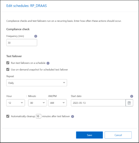

Sie können einen Replikationsplan-Zeitplan ändern, um die Compliance zu testen und sicherzustellen, dass Failover-Tests erfolgreich abgeschlossen werden.
  • Auswirkungen auf die Compliance-Zeit: Wenn ein Replikationsplan erstellt wird, erstellt der Dienst standardmäßig einen Compliance-Zeitplan. Die Standard-Compliance-Zeit beträgt 30 Minuten. Um diese Zeit zu ändern, können Sie den Zeitplan im Replikationsplan bearbeiten.
  • Auswirkungen des Failovers testen: Sie können einen Failover-Prozess bei Bedarf oder nach Zeitplan testen. Auf diese Weise können Sie das Failover virtueller Maschinen zu einem in einem Replikationsplan angegebenen Ziel testen.
    Bei einem Test-Failover wird ein FlexClone -Volume erstellt, der Datenspeicher wird bereitgestellt und die Arbeitslast wird auf diesen Datenspeicher verschoben. Ein Test-Failover-Vorgang hat keine Auswirkungen auf Produktions-Workloads, die auf der Testsite verwendete SnapMirror -Beziehung und geschützte Workloads, die weiterhin normal ausgeführt werden müssen.
Basierend auf dem Zeitplan wird der Failover-Test ausgeführt und stellt sicher, dass die Workloads an das im Replikationsplan angegebene Ziel verschoben werden.
Schritte
  1. Wählen Sie im NetApp Disaster Recovery Menü Replikationspläne aus.
    Screenshot der Liste der Replikationspläne
  2. Wählen Sie die Aktionen*Horizontale Punkte Aktionsmenü Symbol und wählen Sie *Zeitpläne bearbeiten.
  3. Geben Sie in Minuten ein, wie oft NetApp Disaster Recovery die Testkonformität überprüfen soll.
  4. Um zu überprüfen, ob Ihre Failover-Tests fehlerfrei sind, aktivieren Sie Führen Sie Failover monatlich aus.
    1. Wählen Sie den Tag des Monats und die Uhrzeit aus, zu der diese Tests ausgeführt werden sollen.
    2. Geben Sie das Datum im Format JJJJ-MM-TT ein, an dem der Test beginnen soll.
      Screenshot, der zeigt, wo Sie Zeitpläne bearbeiten können
  5. On-Demand-Snapshot für geplantes Test-Failover verwenden: Aktivieren Sie dieses Kontrollkästchen, um vor dem Starten des automatisierten Test-Failovers einen neuen Snapshot zu erstellen.
  6. Um die Testumgebung nach Abschluss des Failovertests zu bereinigen, aktivieren Sie Automatisch bereinigen nach Testfailover und geben Sie die Anzahl der Minuten ein, die Sie warten möchten, bevor die Bereinigung beginnt.
    Hinweis Dieser Vorgang deregistriert die temporären VMs vom Teststandort, löscht das erstellte FlexClone -Volume und hebt die Bereitstellung der temporären Datenspeicher auf.
  7. Wählen Sie Speichern.
