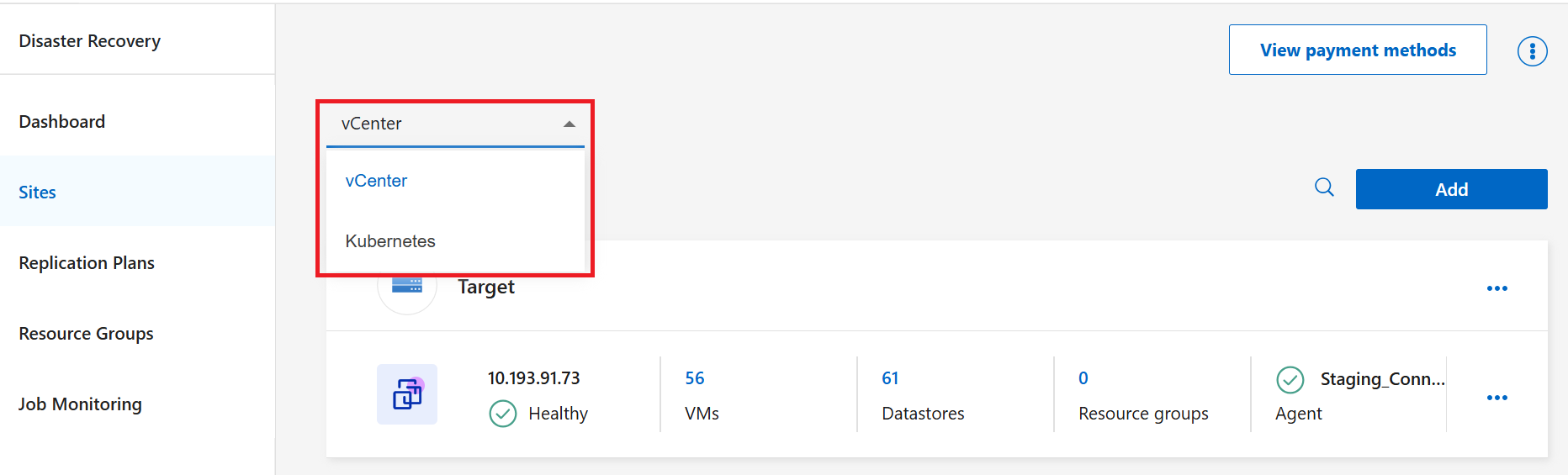

  2. Stellen Sie im Dropdown-Menü den Filter auf VMware ein.
    Screenshot der Umschaltung des Website-Typs

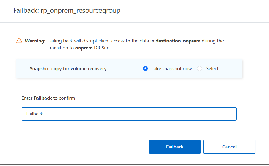

  4. Wählen Sie den Snapshot des Datenspeichers aus, von dem die Wiederherstellung erfolgen soll. Wählen Sie Jetzt Snapshot erstellen, um einen neuen Snapshot zu initiieren, oder Auswählen, um aus verfügbaren Snapshots auszuwählen.
    Hinweis Wenn Sie manipulationssichere SnapLock Snapshots verwenden, müssen Sie die Option Jetzt Snapshot erstellen verwenden. Andernfalls schlägt der Vorgang fehl.
    Screenshot des Failback-Dialogs
  5. Geben Sie „Failback“ ein, um den Vorgang zu bestätigen, und wählen Sie dann Failback aus.

  2. Im Dropdown-Menü nach Kubernetes-Replikationsplänen filtern.
