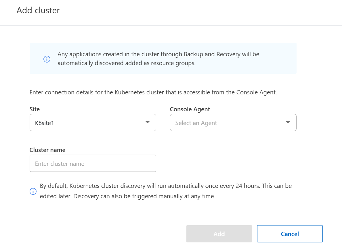

  3. Wählen Sie den Standort aus, dem Sie einen Kubernetes-Cluster hinzufügen möchten. Wählen Sie im Aktionsmenü des Standorts dann Cluster hinzufügen.
  4. Überprüfen Sie, ob die Option Site korrekt ist. Wählen Sie den entsprechenden Console agent aus dem Dropdown-Menü aus und weisen Sie einen Cluster name zu.
    Bei der Benennung des Clusters dürfen Sie nur Kleinbuchstaben (a-z), Zahlen (0-9) und Bindestriche (-) verwenden. Der Name muss mit einem Buchstaben beginnen.
    Screenshot der Optionen zum Hinzufügen eines Kubernetes-Clusters.
  5. Wenn Sie Trident Protect auf dem Cluster installiert haben oder der Cluster von Backup and Recovery verwaltet wird, wählen Sie Hinzufügen.

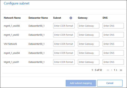

    Die Seite „Subnetz konfigurieren“ wird angezeigt:
    Screenshot „Subnetzzuordnung hinzufügen“
  3. Geben Sie auf der Seite „Subnetz konfigurieren“ die folgenden Informationen ein:
    1. Subnetz: Geben Sie den IPv4-CIDR für das Subnetz bis zu /32 ein.
      Tipp Die CIDR-Notation ist eine Methode zum Angeben von IP-Adressen und ihren Netzwerkmasken. Die /24 bezeichnet die Netzmaske. Die Nummer besteht aus einer IP-Adresse, wobei die Zahl nach dem „/“ angibt, wie viele Bits der IP-Adresse das Netzwerk bezeichnen. Beispiel: 192.168.0.50/24, die IP-Adresse ist 192.168.0.50 und die Gesamtzahl der Bits in der Netzwerkadresse beträgt 24. 192.168.0.50 255.255.255.0 wird zu 192.168.0.0/24.
    2. Gateway: Geben Sie das Standard-Gateway für das Subnetz ein.
    3. DNS: Geben Sie den DNS für das Subnetz ein.
  4. Wählen Sie Subnetzzuordnung hinzufügen.
