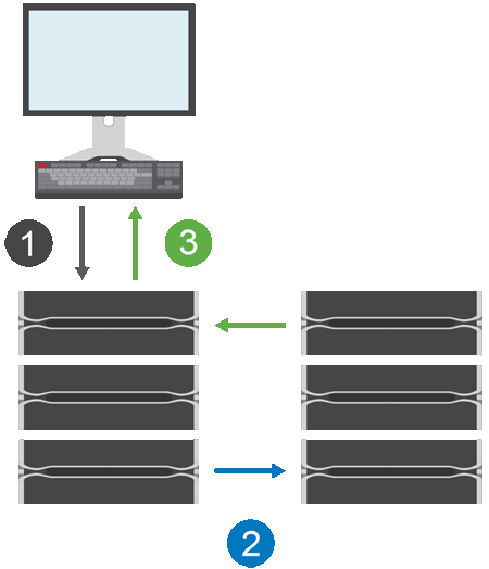

Synchrone Spiegelungssitzung
Der Konfigurationsprozess für die synchrone Spiegelung umfasst das Konfigurieren von Volumes zu Paaren. Nachdem Sie ein Spiegelpaar erstellt haben, das aus einem primären Volume auf einem Storage-Array und einem sekundären Volume auf einem anderen Storage-Array besteht, können Sie die synchrone Spiegelung starten. Die Schritte der synchronen Spiegelung sind unten dargestellt.
  1. Ein Schreibvorgang kommt vom Host.
  2. Der Schreibvorgang wird auf dem primären Volume festgeschrieben, an das Remote-System übertragen und dann auf dem sekundären Volume festgeschrieben.
  3. Das Speicherarray des primären Volumes sendet eine E/A-Abschlussmeldung an das Hostsystem, nachdem beide Schreibvorgänge erfolgreich abgeschlossen wurden.
Die reservierte Kapazität wird verwendet, um Informationen über den eingehenden Schreibvorgang von einem Host zu protokollieren.
Wenn der aktuelle Controller-Eigentümer des primären Volumes eine Schreibanforderung von einem Host erhält, protokolliert der Controller zunächst Informationen über den Schreibvorgang im reservierten Speicherbereich des primären Volumes. Anschließend schreibt er die Daten auf das primäre Volume. Als Nächstes initiiert der Controller einen Remote-Schreibvorgang, um die betroffenen Datenblöcke auf das sekundäre Volume im Remote-Speicherarray zu kopieren.
Da die Host-Anwendung warten muss, bis der Schreibvorgang sowohl auf dem lokalen Storage Array als auch über das Netzwerk auf dem Remote Storage Array erfolgt, ist eine sehr schnelle Verbindung zwischen dem lokalen Storage Array und dem Remote Storage Array erforderlich, um die Spiegelbeziehung aufrechtzuerhalten, ohne die lokale I/O-Leistung übermäßig zu beeinträchtigen.
