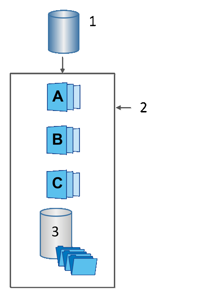

Die folgende Abbildung zeigt die Beziehung zwischen Snapshot-Objekten und dem Basisvolumen.
Schnappschussobjekte und Basisvolumen
1 Basisvolumen; 2 Snapshot-Objekte in der Gruppe (Images und reservierte Kapazität); 3 Reservierte Kapazität für die Snapshot-Gruppe.
