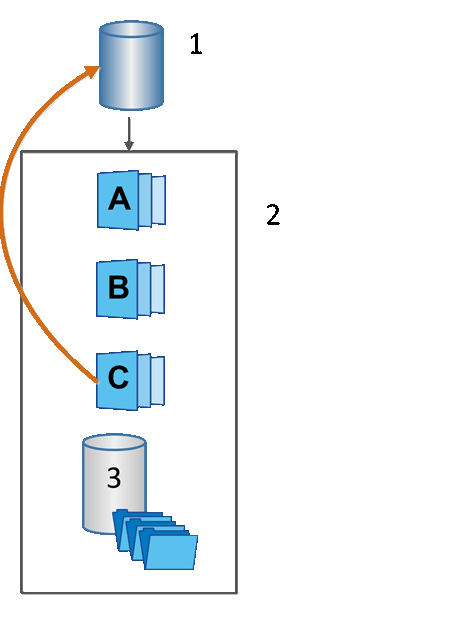

Beim Start eines Rollbacks durchsucht ein Hintergrundprozess die logischen Blockadressen (LBAs) des Basis-Volumes und findet anschließend Copy-on-Write-Daten im Rollback-Snapshot-Image, die wiederhergestellt werden sollen. Da das Basis-Volume für Lese- und Schreibzugriffe vom Host aus zugänglich ist und alle zuvor geschriebenen Daten sofort verfügbar sind, muss das reservierte Kapazitäts-Volume groß genug sein, um alle Änderungen während der Rollback-Verarbeitung aufzunehmen. Der Datentransfer wird als Hintergrundoperation fortgesetzt, bis der Rollback abgeschlossen ist.
Snapshot-Rollback-Übersicht
1 Basis-Volume; 2 Snapshot-Objekte in einer Gruppe; 3 Reservierte Kapazität der Snapshot-Gruppe
