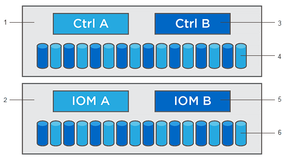

Speicherorte für Firmware-Upgrades
1 Controller shelf; 2 Drive shelf; 3 Software, Controller-Firmware, Controller-NVSRAM, Supervisor-Software; 4 Laufwerk-Firmware; 5 IOM-Firmware; 6 Laufwerk-Firmware
