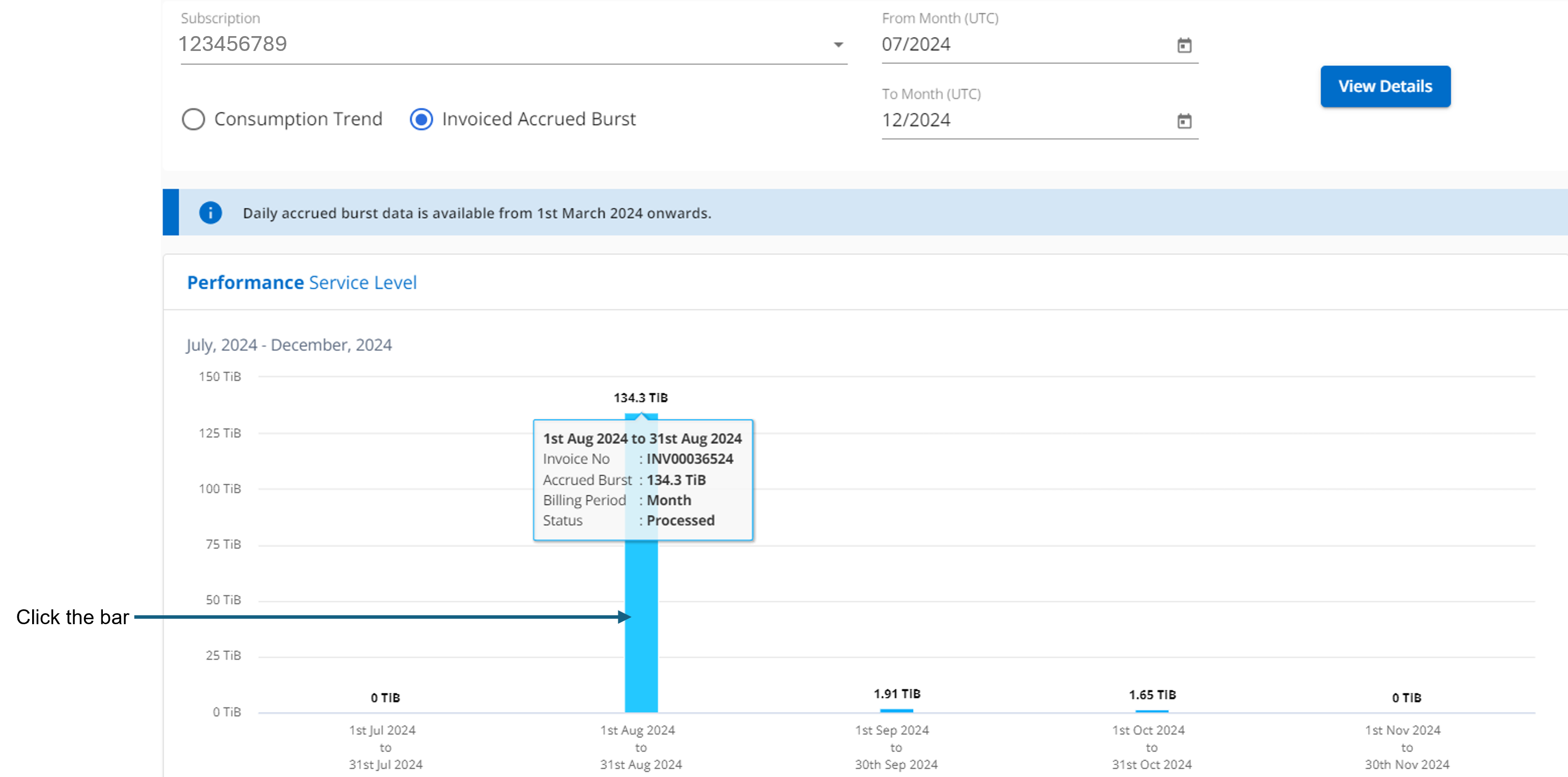

Anzeigen der angefallenen Burst-Rechnung
Wenn Sie die Option fakturierte aufgelaufene Burst ausgewählt haben, können Sie die aufgelaufene Burst-Datennutzung monatlich oder vierteljährlich anzeigen, abhängig von Ihrem gewählten Abrechnungszeitraum. Diese Daten sind für die letzten 12 Monate verfügbar, die in Rechnung gestellt wurden, und Sie können bis zu den letzten 30 Monaten nach dem Datumsbereich abfragen. Balkendiagramme zeigen die fakturierten Daten an, und wenn die Nutzung noch nicht in Rechnung gestellt wurde, werden sie für diesen Zeitraum als „Pending“ markiert.
Tipp Die in Rechnung gestellte Burst-Nutzung wird pro Abrechnungszeitraum berechnet, basierend auf der gebuchten und verbrauchten Kapazität für ein Service-Level.
Diagramme zur angesammelten Burst-Nutzung
Wenn das Abonnement bei einem vierteljährlichen Abrechnungszeitraum an einem anderen Datum als dem 1st des Monats beginnt, deckt die Quartalsrechnung den darauf folgenden 90-tägigen Zeitraum ab. Wenn Ihr Abonnement beispielsweise am 15. August beginnt, wird die Rechnung für den Zeitraum von August 15 bis Oktober 14 generiert.
Wenn Sie von einer vierteljährlichen zu einer monatlichen Abrechnung wechseln, deckt die Quartalsrechnung weiterhin den 90-Tage-Zeitraum ab. Dabei werden im letzten Monat des Quartals zwei Rechnungen generiert: Eine für den vierteljährlichen Abrechnungszeitraum und eine weitere für die restlichen Tage dieses Monats. Mit dieser Umstellung kann der monatliche Abrechnungszeitraum am 1st des Folgemonats beginnen. Wenn Ihr Abonnement beispielsweise am 15. Oktober beginnt, erhalten Sie im Januar zwei Rechnungen – eine für Oktober 15 bis Januar 14 und eine für Januar 15 bis 31 –, bevor der monatliche Abrechnungszeitraum am 1. Februar beginnt.
Anfallende Burst-Nutzung vierteljährlich
Diese Funktion ist nur im Vorschaumodus verfügbar. Wenden Sie sich an Ihren KSM, um mehr über diese Funktion zu erfahren.

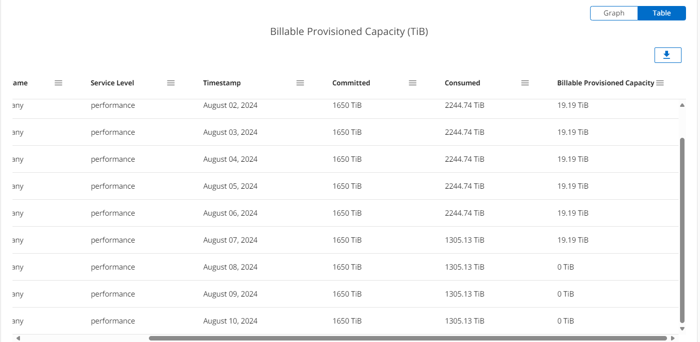

Anzeige der täglichen angesammelten Burst-Datennutzung
Sie können die tägliche aufgelaufene Burst-Datennutzung für einen monatlichen oder vierteljährlichen Abrechnungszeitraum anzeigen. Wenn Sie auf die Leiste klicken, in der die berechneten Daten angezeigt werden, wird der Abschnitt „abrechnungsfähige bereitgestellte Kapazität“ unter dem Balkendiagramm angezeigt. Er bietet Ihnen die Anzeigeoptionen Grafik und Tabelle. In der Standardgrafik-Ansicht wird die tägliche angesammelte Burst-Datennutzung in einem Liniengrafikformat angezeigt, in dem die Nutzungsänderungen im Laufe der Zeit angezeigt werden.

Sie können zu einer Tabellenansicht wechseln, indem Sie oben rechts im Diagramm auf die Option Tabelle klicken. Die Tabellenansicht bietet detaillierte tägliche Nutzungsmetriken, einschließlich Service-Level, Zeitstempel, belegte Kapazität, verbrauchte Kapazität und abrechenbare bereitgestellte Kapazität. Sie können auch einen Bericht dieser Details im CSV-Format für die zukünftige Verwendung und den Vergleich erstellen.
