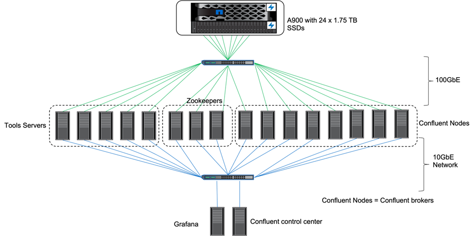

Für das Setup haben wir drei Zookeeper, fünf Broker und fünf Testserver mit 256 GB RAM und 16 CPUs verwendet. Für den NetApp -Speicher haben wir ONTAP mit einem AFF A900 HA-Paar verwendet. Der Speicher und die Broker wurden über 100-GbE-Verbindungen verbunden.
Die folgende Abbildung zeigt die Netzwerktopologie der Konfiguration, die für die Überprüfung des mehrstufigen Speichers verwendet wird.
Diese Grafik zeigt die Netzwerktopologie der Konfiguration, die für die Überprüfung des mehrstufigen Speichers verwendet wird.
Die Tool-Server fungieren als Anwendungsclients, die Ereignisse an Confluent-Knoten senden oder von diesen empfangen.

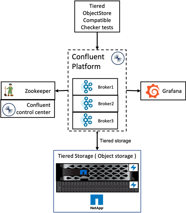

NetApp Speichercontroller – ONTAP
Zur Überprüfung haben wir eine einzelne HA-Paarkonfiguration in ONTAP konfiguriert.
Diese Grafik zeigt, wie die Umgebung zur Überprüfung als einzelnes HA-Paar konfiguriert wurde.
