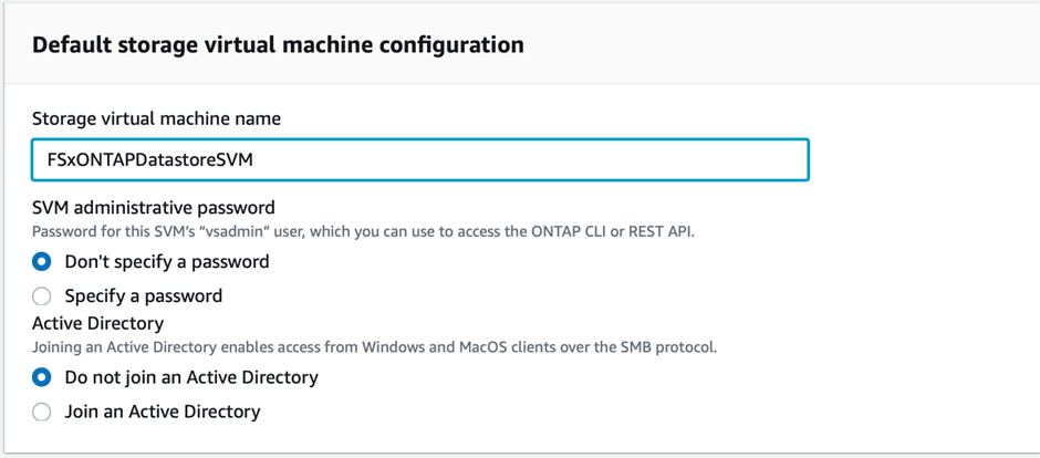

Geben Sie im Abschnitt Standardkonfiguration der virtuellen Speichermaschine den Namen der SVM an.
Ab GA werden vier NFS-Datenspeicher unterstützt.

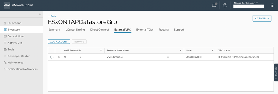

Fügen Sie die neu erstellte designierte VPC der SDDC-Gruppe hinzu. Wählen Sie die Registerkarte Externe VPC und folgen Sie den "Anweisungen zum Anhängen einer externen VPC an die Gruppe" . Dieser Vorgang kann 10–15 Minuten dauern.
Klicken Sie auf Konto hinzufügen.
Geben Sie das AWS-Konto an, das zum Bereitstellen des FSx ONTAP Dateisystems verwendet wurde.
Klicken Sie auf Hinzufügen.
Melden Sie sich in der AWS-Konsole wieder beim selben AWS-Konto an und navigieren Sie zur Serviceseite Resource Access Manager. Es gibt eine Schaltfläche, mit der Sie die Ressourcenfreigabe akzeptieren können.
Im Rahmen des externen VPC-Prozesses werden Sie über die AWS-Konsole zu einer neuen freigegebenen Ressource über den Resource Access Manager aufgefordert. Die gemeinsam genutzte Ressource ist das von VMware Transit Connect verwaltete AWS Transit Gateway.  -
Klicken Sie auf Ressourcenfreigabe akzeptieren.
Zurück in der VMC-Konsole sehen Sie nun, dass sich die externe VPC in einem zugehörigen Status befindet. Es kann mehrere Minuten dauern, bis dies angezeigt wird.

Navigieren Sie in der VMware Cloud Console zurück zur Registerkarte „SDDC-Gruppe > Externe VPC“. Wählen Sie die für FSx verwendete AWS-Konto-ID aus, klicken Sie auf die VPC und dann auf Akzeptieren.
Es kann einige Minuten dauern, bis diese Option angezeigt wird.  -

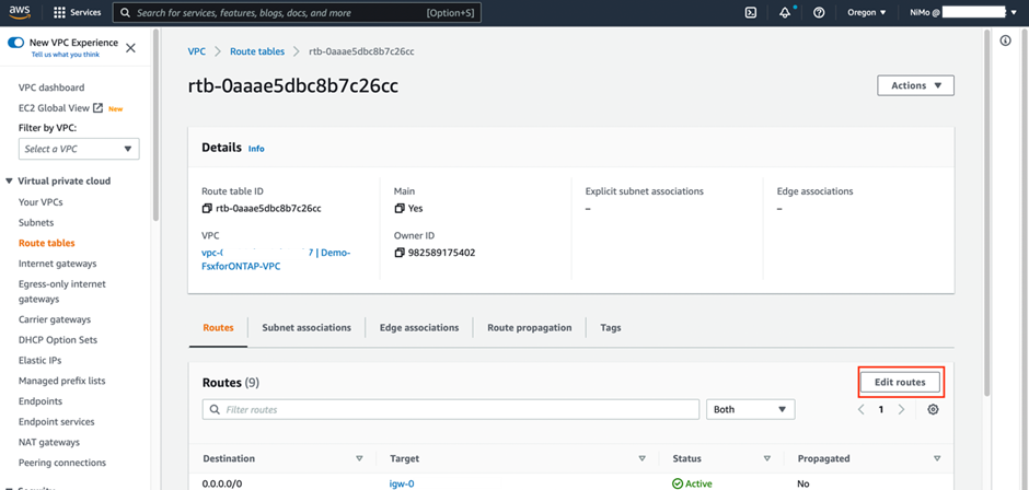

Erstellen Sie in der AWS-Konsole die Route zurück zum SDDC, indem Sie die VPC auf der VPC-Serviceseite suchen und die Haupt-Routentabelle für die VPC auswählen.
Navigieren Sie zur Routentabelle im unteren Bereich und klicken Sie auf Routen bearbeiten.
Klicken Sie im Bereich Routen bearbeiten auf Route hinzufügen und geben Sie den CIDR für die SDDC-Infrastruktur ein, indem Sie Transit Gateway und die zugehörige TGW-ID auswählen. Klicken Sie auf Änderungen speichern.

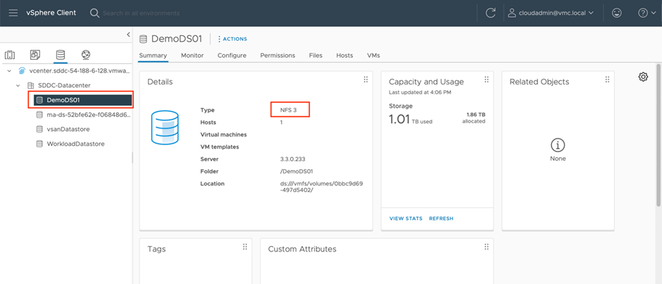

Validieren Sie den NFS-Datenspeicher, indem Sie wie unten gezeigt auf vCenter zugreifen:
