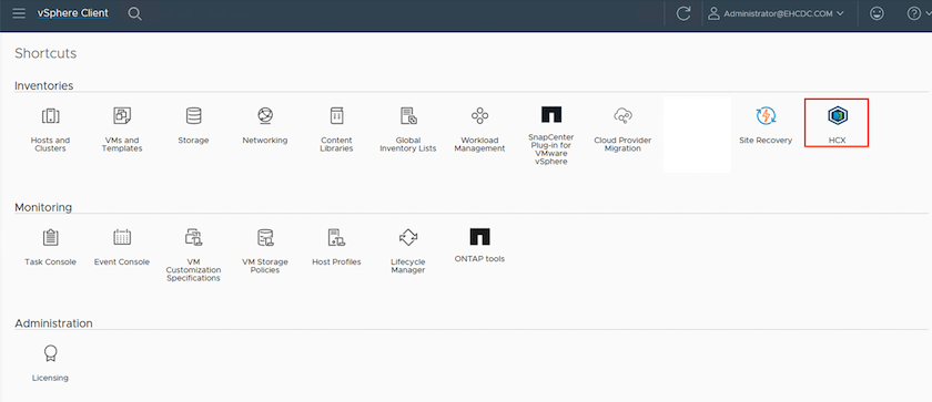

Nach dem Neustart der Dienste wird vCenter Server auf der angezeigten Seite grün angezeigt. Sowohl vCenter Server als auch SSO müssen über die entsprechenden Konfigurationsparameter verfügen, die mit denen auf der vorherigen Seite übereinstimmen sollten.
Dieser Vorgang sollte etwa 10 bis 20 Minuten dauern und das Plug-In sollte dem vCenter Server hinzugefügt werden.

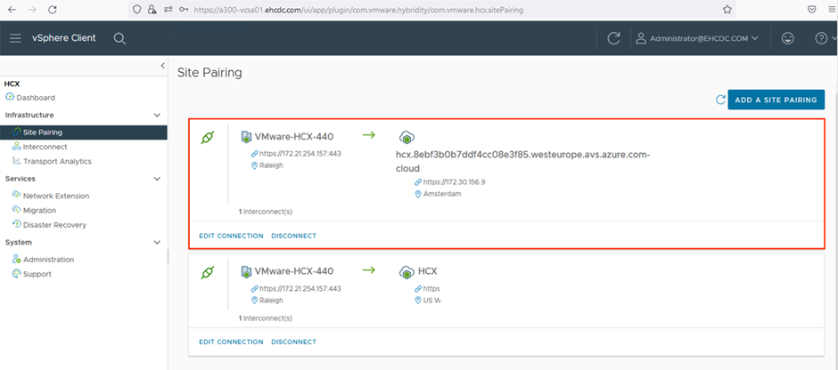

Schritt 4: Koppeln Sie den lokalen VMware HCX Connector mit dem Azure VMware Solution HCX Cloud Manager
Nachdem der HCX Connector sowohl lokal als auch in Azure VMware Solution installiert wurde, konfigurieren Sie den lokalen VMware HCX Connector für die private Cloud von Azure VMware Solution, indem Sie die Kopplung hinzufügen. Führen Sie die folgenden Schritte aus, um die Site-Kopplung zu konfigurieren:
Um ein Site-Paar zwischen der lokalen vCenter-Umgebung und Azure VMware Solution SDDC zu erstellen, melden Sie sich beim lokalen vCenter Server an und greifen Sie auf das neue HCX vSphere Web Client-Plug-In zu.
Klicken Sie unter „Infrastruktur“ auf „Site-Paarung hinzufügen“*.
Geben Sie die URL oder IP-Adresse des Azure VMware Solution HCX Cloud Managers und die Anmeldeinformationen für die CloudAdmin-Rolle für den Zugriff auf die private Cloud ein. |
Klicken Sie auf Verbinden.
VMware HCX Connector muss in der Lage sein, über Port 443 an die IP-Adresse des HCX Cloud Managers weiterzuleiten. |
Nachdem die Kopplung erstellt wurde, ist die neu konfigurierte Site-Kopplung auf dem HCX-Dashboard verfügbar.
