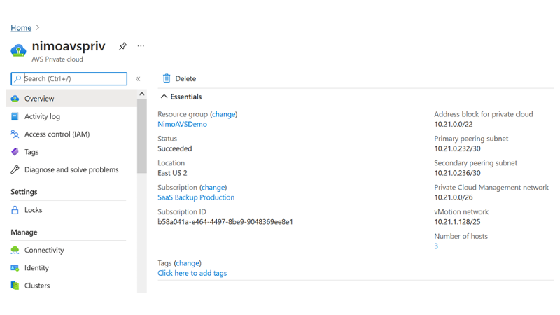

  • Stellen Sie sicher, dass die CIDR-Adresse eindeutig ist und sich nicht mit anderen Azure Virtual Networks oder lokalen Netzwerken überschneidet. Das CIDR stellt das private Cloud-Verwaltungsnetzwerk dar und wird für die Clusterverwaltungsdienste wie vCenter Server und NSX-T Manager verwendet. NetApp empfiehlt die Verwendung eines /22-Adressraums. In diesem Beispiel wird 10.21.0.0/22 verwendet.
Abbildung, die einen Eingabe-/Ausgabedialog zeigt oder schriftlichen Inhalt darstellt
Der Bereitstellungsprozess dauert ungefähr 4–5 Stunden. Überprüfen Sie nach Abschluss des Vorgangs, ob die Bereitstellung erfolgreich war, indem Sie über das Azure-Portal auf die private Cloud zugreifen. Wenn die Bereitstellung abgeschlossen ist, wird der Status „Erfolgreich“ angezeigt.
