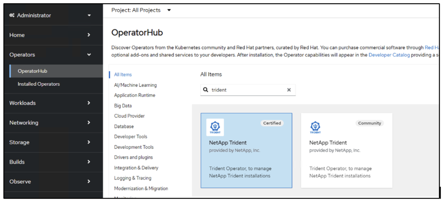

Methode 2: Verwenden Sie den Red Hat Certified Trident Operator und passen Sie ihn an. Suchen Sie im OperatorHub den Red Hat Certified Trident Operator und installieren Sie ihn.

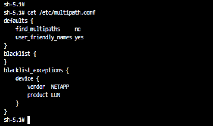

Durch die Installation von Trident mit einer der oben genannten Methoden werden die ROSA-Cluster-Worker-Knoten für iSCSI vorbereitet, indem die Dienste iscsid und multipathd gestartet und Folgendes in der Datei /etc/multipath.conf festgelegt wird

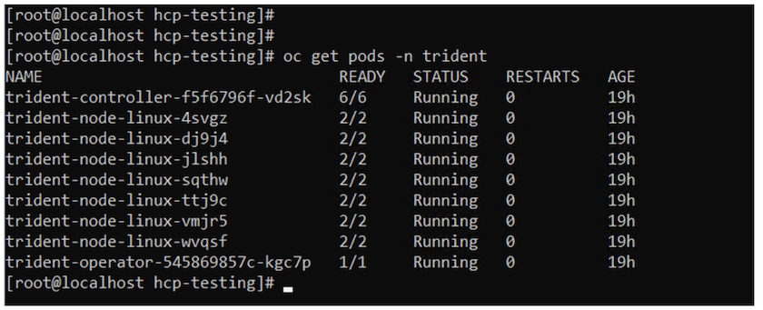

c.Überprüfen Sie, ob alle Trident Pods im laufenden Zustand sind.

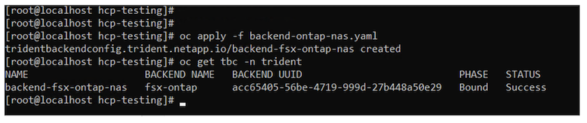

C. Erstellen Sie als Nächstes das Backend-Objekt. Wechseln Sie dazu in das Verzeichnis fsx Ihres geklonten Git-Repositorys. Öffnen Sie die Datei backend-ontap-nas.yaml. Ersetzen Sie Folgendes: managementLIF durch den Management-DNS-Namen, dataLIF durch den NFS-DNS-Namen der Amazon FSx SVM und svm durch den SVM-Namen. Erstellen Sie das Backend-Objekt mit dem folgenden Befehl.
$ oc apply -f backend-ontap-nas.yaml
Hinweis Sie können den Management-DNS-Namen, den NFS-DNS-Namen und den SVM-Namen von der Amazon FSx Konsole abrufen, wie im folgenden Screenshot gezeigt
hol dir Leben
D. Führen Sie nun den folgenden Befehl aus, um zu überprüfen, ob das Backend-Objekt erstellt wurde und die Phase „Gebunden“ und der Status „Erfolgreich“ anzeigt.

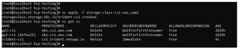

4. Speicherklasse erstellen Nachdem das Trident Backend konfiguriert ist, können Sie eine Kubernetes-Speicherklasse erstellen, um das Backend zu verwenden. Die Speicherklasse ist ein Ressourcenobjekt, das dem Cluster zur Verfügung gestellt wird. Es beschreibt und klassifiziert den Speichertyp, den Sie für eine Anwendung anfordern können.
A. Überprüfen Sie die Datei storage-class-csi-nas.yaml im Ordner fsx.
apiVersion: storage.k8s.io/v1
kind: StorageClass
metadata:
parameters:
  backendType: "ontap-nas"
  fsType: "ext4"
allowVolumeExpansion: True
reclaimPolicy: Retain
B. Erstellen Sie eine Speicherklasse im ROSA-Cluster und überprüfen Sie, ob die Speicherklasse Trident-CSI erstellt wurde.

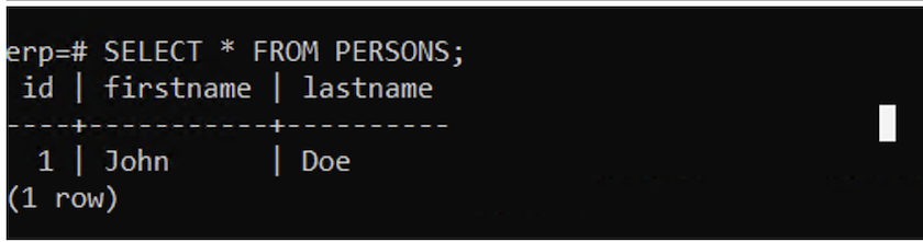

D. Erstellen Sie eine Datenbank und eine Tabelle. Erstellen Sie ein Schema für die Tabelle und fügen Sie 2 Datenzeilen in die Tabelle ein.
PostgreSQL Tabelle
PostgreSQL-Zeile1
PostgreSQL-Zeilen2
