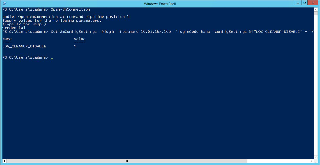

Verwenden Sie den PowerShell-Befehl
Eine zweite Option zum Konfigurieren dieser Einstellungen ist der SnapCenter PowerShell Befehl.
Öffnen Sie auf dem SnapCenter-Server eine PowerShell. Stellen Sie mit dem Befehl eine Verbindung zum SnapCenter-Server her
Open- SmConnection
Und geben Sie im Anmeldefenster den Benutzernamen und das Passwort an. -
Mit dem Befehl
Set- SmConfigSettings -Plugin - HostName <pluginhostname> - PluginCode hana - configSettings @{"LOG_CLEANUP_DISABLE" = "Y"}
, Die Änderungen werden für den SAP HANA Plug-in-Host konfiguriert<pluginhostname>
Durch den IP- oder Host-Namen angegeben (siehe folgende Abbildung).
