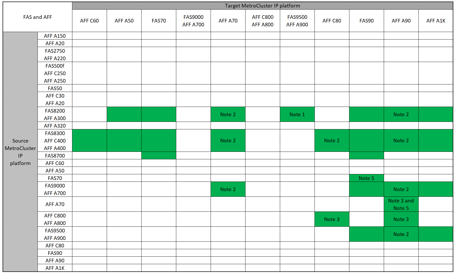

AFF und FAS Kombinationsgruppe 2
Prüfen Sie die unterstützten Kombinationen für Upgrades auf AFF C60, AFF A50, FAS70, FAS9000, AFF A700, AFF A70, AFF C800, AFF A800, FAS9500, AFF A900, AFF C80, FAS90, AFF A90 und AFF A1K Systeme.
Zeigt AFF- und FAS-Upgrade-Kombinationen der Gruppe 2
