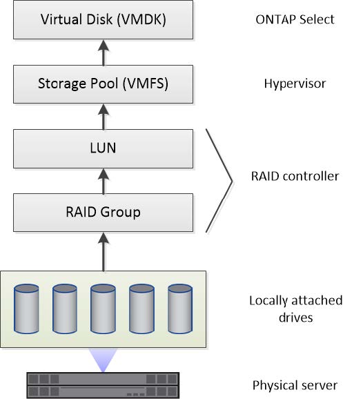

Abbildung der lokalen Speicherumgebung
Jeder Hypervisor-Host enthält lokale Festplatten und andere logische Speicherkomponenten, die von ONTAP Select verwendet werden können. Diese Speicherkomponenten sind in einer geschichteten Struktur angeordnet, ausgehend von der physischen Festplatte.
lokale Speicherumgebung
Eigenschaften der lokalen Speicherkomponenten
Für die in einer ONTAP Select Umgebung verwendeten lokalen Speicherkomponenten gelten verschiedene Konzepte. Machen Sie sich mit diesen Konzepten vertraut, bevor Sie eine ONTAP Select Bereitstellung vorbereiten. Die Konzepte sind nach Kategorien geordnet: RAID-Gruppen und LUNs, Speicherpools und virtuelle Laufwerke.
Gruppieren physischer Laufwerke in RAID-Gruppen und LUNs
Eine oder mehrere physische Festplatten können lokal an den Hostserver angeschlossen und für ONTAP Select verfügbar gemacht werden. Die physischen Festplatten werden RAID-Gruppen zugewiesen, die dem Hypervisor-Host-Betriebssystem als eine oder mehrere LUNs angezeigt werden. Jede LUN wird dem Hypervisor-Host-Betriebssystem als physische Festplatte angezeigt.

  • Auf den gesamten verwalteten Speicher muss über einen einzigen RAID-Controller zugegriffen werden können.
  • Abhängig vom Hersteller unterstützt jeder RAID-Controller eine maximale Anzahl von Laufwerken pro RAID-Gruppe
Eine oder mehrere RAID-Gruppen
Jeder ONTAP Select Host muss über einen einzelnen RAID-Controller verfügen. Sie sollten eine einzelne RAID-Gruppe für ONTAP Select erstellen. In bestimmten Situationen können Sie jedoch auch mehrere RAID-Gruppen erstellen. Weitere Informationen finden Sie unter "Zusammenfassung der Best Practices" .

Speicherpools und LUNs
Jede LUN wird als lokale Festplatte auf dem Hypervisor-Host betrachtet und kann Teil eines Speicherpools sein. Jeder Speicherpool ist mit einem Dateisystem formatiert, das das Betriebssystem des Hypervisor-Hosts verwenden kann.
Stellen Sie sicher, dass die Speicherpools im Rahmen einer ONTAP Select Bereitstellung ordnungsgemäß erstellt werden. Sie können einen Speicherpool mit dem Hypervisor-Verwaltungstool erstellen. Beispielsweise können Sie mit VMware den vSphere-Client zum Erstellen eines Speicherpools verwenden. Der Speicherpool wird dann an das Verwaltungsdienstprogramm ONTAP Select Deploy übergeben.

Virtuelle Festplatten und Dateisysteme
Der virtuellen Maschine ONTAP Select sind mehrere virtuelle Laufwerke zugeordnet. Jedes virtuelle Laufwerk ist eine Datei in einem Speicherpool und wird vom Hypervisor verwaltet. ONTAP Select verwendet verschiedene Laufwerkstypen, hauptsächlich System- und Datenlaufwerke.
