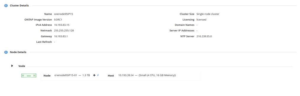

Die Speichererweiterungsfunktion in ONTAP Deploy ist die einzige Möglichkeit, den verwalteten Speicher zu vergrößern, und eine direkte Änderung der ONTAP Select VM wird nicht unterstützt. Die folgende Abbildung zeigt das „+“-Symbol, das den Speichererweiterungsassistenten startet.
Cluster- und Knotendetails
Die folgenden Überlegungen sind für den Erfolg der Kapazitätserweiterungsoperation wichtig. Das Hinzufügen von Kapazität erfordert, dass die bestehende Lizenz den gesamten Speicherplatz (bestehend plus neu) abdeckt. Ein Speicher-Hinzufügen-Vorgang, der dazu führt, dass der Node seine lizenzierte Kapazität überschreitet, schlägt fehl. Zuerst sollte eine neue Lizenz mit ausreichender Kapazität installiert werden.

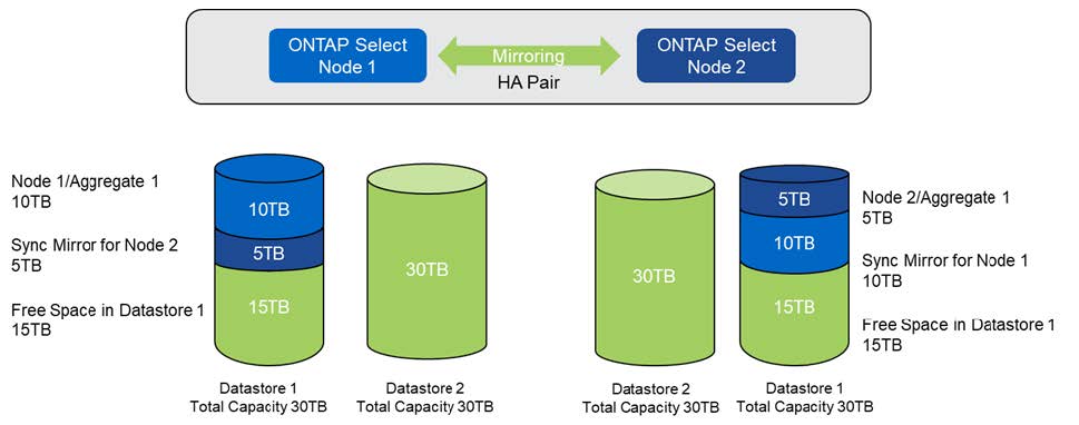

Die Standardkonfiguration besteht aus zwei Knoten, wobei jeder Knoten über zwei Datenspeicher mit jeweils 30TB Speicherplatz verfügt. ONTAP Deploy erstellt einen Zwei-Node-Cluster, wobei jeder Knoten 10TB Speicherplatz im ersten Datenspeicher belegt. ONTAP Deploy konfiguriert jeden Knoten mit 5TB aktivem Speicherplatz pro Knoten.
Die folgende Abbildung zeigt die Ergebnisse einer einzelnen Speichererweiterung für Knoten 1. ONTAP Select nutzt weiterhin auf jedem Knoten die gleiche Speichermenge (15TB). Knoten 1 verfügt jedoch über mehr aktiven Speicher (10TB) als Knoten 2 (5TB). Beide Knoten sind vollständig geschützt, da jeder Knoten eine Kopie der Daten des jeweils anderen Knotens speichert. In Datenspeicher 1 ist noch zusätzlicher freier Speicherplatz vorhanden, und Datenspeicher 2 ist weiterhin vollständig frei.
Kapazitätsverteilung: Belegter und freier Speicherplatz nach einer einzelnen Speicher-add-Operation
Kapazitätsverteilung: Zuweisung und freier Speicherplatz nach einer einzelnen Speicher-add-Operation
Zwei zusätzliche Speichererweiterungsoperationen auf Knoten 1 belegen den restlichen Speicherplatz von Datenspeicher 1 und einen Teil von Datenspeicher 2 (unter Ausschöpfung der Kapazitätsgrenze). Die erste Speichererweiterungsoperation belegt die verbleibenden 15TB freien Speicherplatz in Datenspeicher 1. Die folgende Abbildung zeigt das Ergebnis der zweiten Speichererweiterungsoperation. Zu diesem Zeitpunkt verwaltet Knoten 1 50TB aktive Daten, während Knoten 2 die ursprünglichen 5TB beibehält.
