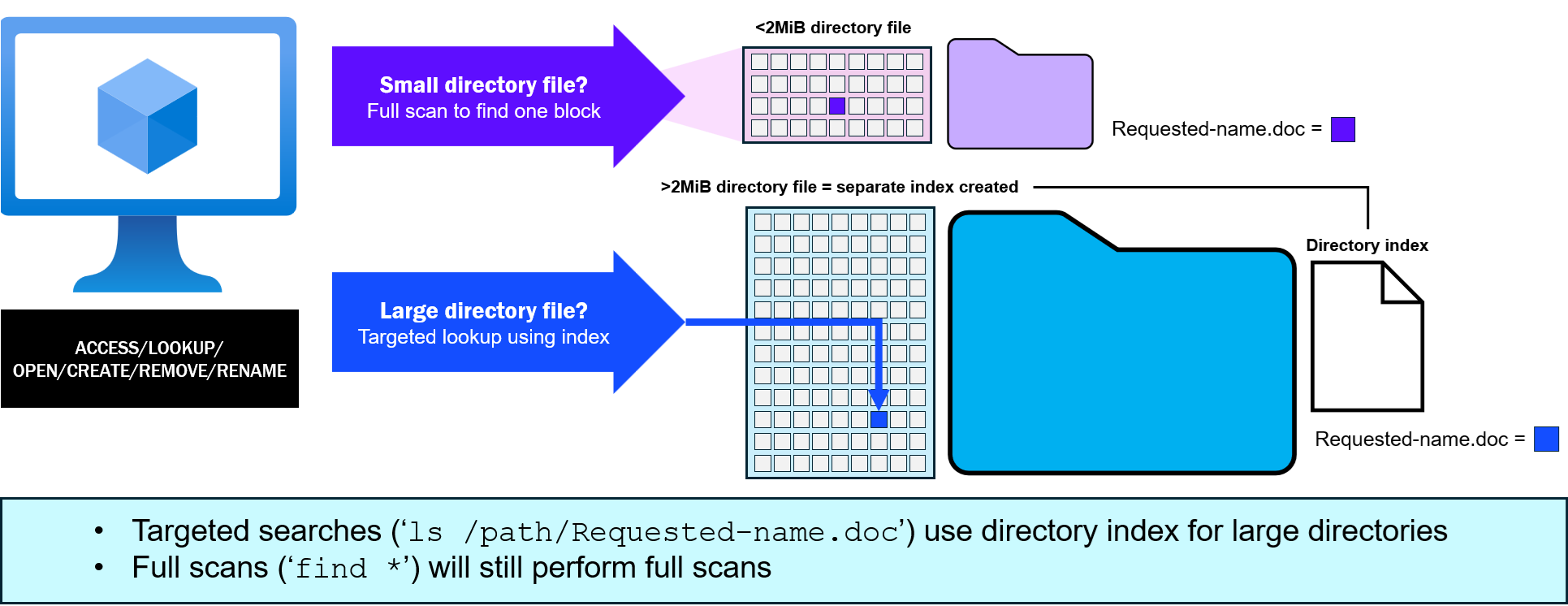

Ein Index in der Informatik ist eine Hilfsstruktur, die die Frage „Wo befindet sich das?“ beantwortet, ohne jeden einzelnen Datensatz durchsuchen zu müssen. Ein bekanntes Beispiel ist das Register eines Buches: Man sucht einen Begriff und springt direkt zur entsprechenden Seite, anstatt das ganze Buch zu lesen. Datenbanken, Suchmaschinen und Dateisysteme nutzen dasselbe Prinzip, damit eine Suche auch bei wachsender Sammlung wenig Aufwand verursacht. Der Index ist keine zweite Kopie der Daten. Er ist eine Zuordnung von einem Schlüssel, beispielsweise einem Namen, zum Speicherort des entsprechenden Eintrags.
Ein Verzeichnis ist eine Namensliste. Ohne Index kann die Suche nach einem Namen das Durchsuchen eines großen Teils dieser Liste erfordern. Der Verzeichnisindex von ONTAP ist die Dateisystem-Entsprechung dieser Abkürzung.
Ohne einen persistenten Index kann das Auffinden eines Namens das Lesen vieler Verzeichnisblöcke und das Erstellen eines In-Memory-Hashs erfordern. Ab ONTAP 9.2 erstellt ONTAP automatisch einen zugehörigen Verzeichnisindex-Inode, sobald eine Verzeichnisdatei auf etwa 2 MiB anwächst.
Der persistente Index ordnet den Speicherort von Einträgen in der Verzeichnisdatei zu. Eine gezielte Suche kann daher den erforderlichen Index und bestimmte Verzeichnisblöcke lesen, anstatt die gesamte Verzeichnisdatei in den Speicher zu laden. Die Indizierung reduziert im Allgemeinen CPU-, Speicher- und E/A-Aufwand für suchorientierte Vorgänge in großen Verzeichnissen, wodurch zusätzlich zum Inhalt des großen Verzeichnisses mehr Knotenressourcen für andere Workloads frei werden.
Flussdiagramm
Es ist keine Administratoroption erforderlich, um die Verzeichnisindizierung zu aktivieren; sie ist standardmäßig aktiviert. Ein Verzeichnis kommt erst dann für einen persistenten Index infrage, wenn seine Verzeichnisdatei die Schwelle von etwa 2 MiB überschreitet. Sobald diese Bedingung erfüllt ist, kann die Indexerstellung durch den Vorgang initiiert werden, der das Verzeichnis über die Schwelle hinaus wachsen lässt, durch einen Indizierungsscanner oder durch eine entsprechende Frontend Namensoperation wie LOOKUP, ACCESS, ein pfadbasiertes Öffnen oder Erstellen, Umbenennen oder Entfernen. Diese Scanner- und Frontend-Trigger setzen die Größenschwelle nicht außer Kraft und erstellen keine persistenten Indizes für kleinere Verzeichnisse. Der Punkt bei etwa 2 MiB verändert, wie gezielte Suchvorgänge bedient werden. Dabei handelt es sich nicht um eine Latenzschwelle für die Verzeichnisgröße. Wie sich wachsende Verzeichnisse im Verhalten von Clients und Knoten zeigen, ist in "Auswirkungen auf die Leistung" beschrieben.

Der Verzeichnisindex ist von der Verzeichnisdatei getrennt. Folgendes gilt trotz des Vorhandenseins eines Verzeichnisindex weiterhin:
  • maxdir-size begrenzt die Größe der Verzeichnisdatei weiterhin.
  • Der Begleitindex benötigt zusätzliche Metadaten und einen Inode, hat aber keinen Einfluss auf die Verzeichnisgröße.
  • Die Indizierung verbessert die gezielte Suche im Vergleich zur vollständigen Verzeichnisaufzählung.
  • Wildcard-Scans und READDIR verarbeiten weiterhin den gesamten Verzeichnis-Namensraum.
  • Der Verlust oder die Neuerstellung des Index entfernt nicht die Namen des Verzeichnisses; ONTAP kann ihn aus der Verzeichnisdatei rekonstruieren.
