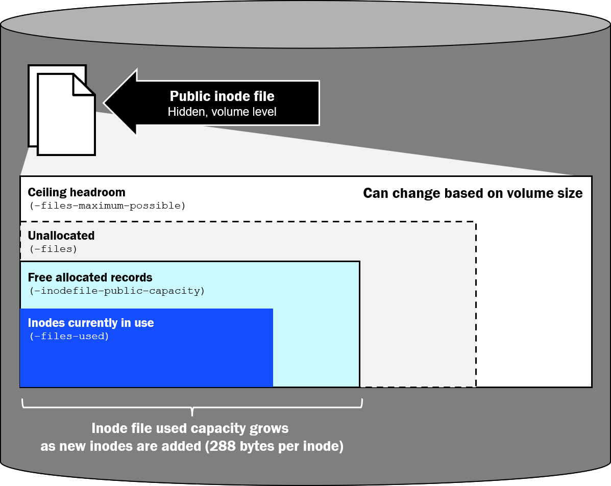

In ONTAP speichert WAFL diese Datensätze in einer versteckten Inode-Datei auf Volume-Ebene auf jedem FlexVol oder FlexGroup Bestandteil. Öffentliche Inodes werden auf die Volume files Einstellung angerechnet, die üblicherweise als maxfiles bezeichnet wird. Das Erstellen eines öffentlichen Objekts erhöht die Nutzung öffentlicher Inodes, private Inodes hingegen nicht. Kapazität und Wachstum der Inode-Datei werden in "Kapazitätsauswirkungen" beschrieben.
Die folgende Abbildung zeigt, wie die öffentliche Inode-Datei mit files-used, inodefile-public-capacity, der files Obergrenze und der im Volume verbrauchten Kapazität zusammenhängt.
Diagramm der ONTAP Volume Inode-Datei
