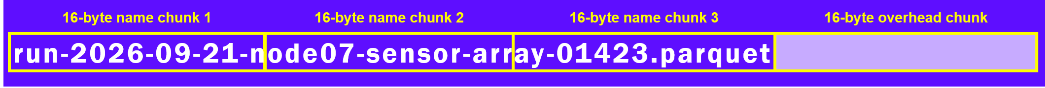

Eine ONTAP Verzeichnisdatei wächst in 4-KiB-Blöcken, wobei jeder Block auf eine variable Anzahl von Eintragsdatensätzen und Namenssegmenten beschränkt ist, abhängig von deren jeweiliger Größe. Ein Namenssegment in ONTAP ist ein 16-Byte-Slot, der einen Teil eines Dateinamens speichert; jeder Name belegt einen Eintragsdatensatz plus so viele 16-Byte-Segmente, wie seine codierte Länge erfordert.
Beispiel dafür, wie Namensfragmente auf einen 48 Byte langen Namen verteilt werden:
Diagramm eines 48 Byte großen Dateinamens

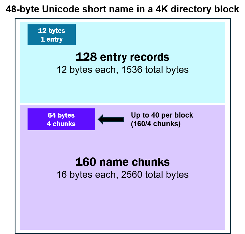

Jeder 4-KiB-Verzeichnisblock ist auf dieselbe Weise unterteilt:
  • Bis zu 128 Eintragsdatensätze mit je 12 Byte (1536 Byte)
  • Ein gemeinsamer Pool von 160 Namensblöcken zu je 16 Byte (2560 Byte)
Zusammen belegen diese einen 4-KiB-Block. Jeder gespeicherte Name benötigt einen Eintragssatz und einen oder mehrere Namensblöcke, und je nachdem, welcher Pool zuerst erschöpft ist, die 128 Eintragssätze oder die 160 Namensblöcke, wird bestimmt, wie viele Namen dieser Block aufnehmen kann. Bei ASCII-Namen sind es die Namensblöcke, die zuerst erschöpft sind. Daher ist weder maxdir-size / filename-length noch ein festes Verhältnis von Dateien pro Megabyte exakt.
In der folgenden Grafik sehen wir den 48 Byte langen Namen aus dem vorherigen Beispiel. Dieser eine Name belegt einen einzelnen 12 Byte langen Eintrag sowie die vier zuvor gezeigten 16 Byte langen Namensblöcke (64 Byte).
Diagramm eines 4 KiB großen Verzeichnisblocks
Der 160-Chunk-Pool wird im Block keinen Speicherplatz mehr haben, bevor die Eintragsdatensätze verbraucht sind. 160 Chunks insgesamt / 4 Chunks ergeben 40 dieser Namen pro Block. Alternativ bleiben 88 der 128 Eintragsdatensätze ungenutzt. Ein kürzerer alltäglicher Name würde nur drei Chunks benötigen, sodass derselbe 4 KiB Verzeichnisblock stattdessen etwa 53 dieser Namen aufnehmen kann. Dies veranschaulicht, wie die Größe eines Namens die Anzahl der in einem einzelnen Verzeichnis zulässigen Namen direkt beeinflussen kann.
