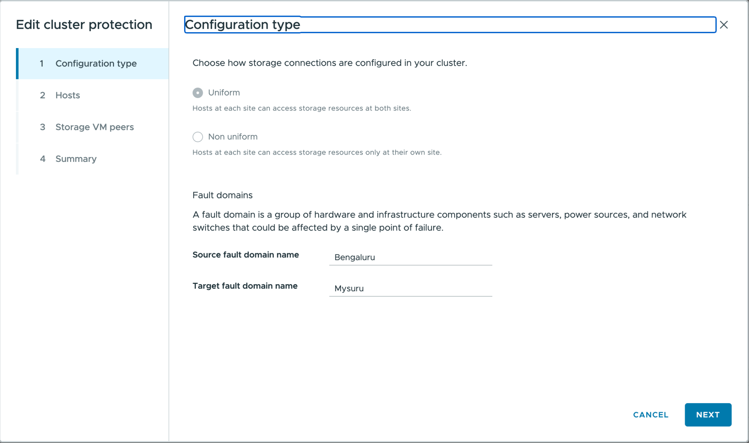

  1. Im vSphere Client mit der rechten Maustaste auf den Host-Cluster klicken und Clusterschutz konfigurieren auswählen.
    Hinweis Wenn der Cluster bereits über eine Clusterkonfiguration verfügt, ermöglicht diese Option das Bearbeiten der bestehenden Konfiguration.
  2. Im Fenster Konfigurationstyp:
    1. Uniform auswählen, damit Hosts in beiden Fehlerdomänen auf Speicherressourcen an beiden Standorten zugreifen können. Eine Fehlerdomäne ist eine Gruppe von Hardware- und Infrastrukturkomponenten. Jeder Host ist einer Fehlerdomäne an beiden Standorten zuzuordnen.
    2. Nicht einheitlich auswählen, um Hosts an jedem Standort den Zugriff auf Speicher ausschließlich am jeweiligen Standort zu ermöglichen. Hosts entsprechend den Fehlerdomänen zuweisen.
    3. Geben Sie die Namen der Fehlerdomänen ein. Standardmäßig lauten die Namen „Standort A“ und „Standort B“. Diese Werte können bearbeitet werden. Die Standortnamen sind den Quell- und Zielfehlerdomänen zugeordnet. Die Benutzeroberfläche prüft die Eingaben während der Eingabe und zeigt Meldungen für nicht unterstützte Zeichen oder Werte an, die die Zeichenbegrenzung überschreiten.
      Hinweis Der Konfigurationstyp kann nach der Festlegung nicht mehr geändert werden. Zum Ändern des Konfigurationstyps ist die Clusterkonfiguration zu löschen und eine neue mit den gewünschten Einstellungen zu erstellen.

    4. Klicken Sie auf die drei Punkte und wählen Sie Bearbeiten, um die Konfiguration zu ändern. Der Assistent zeigt die aktuellen Einstellungen zur Bearbeitung an.
      Clusterschutzkonfiguration bearbeiten
