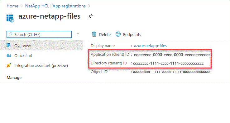

  4. Kopieren Sie die Anwendungs-ID (Client-ID) und die Verzeichnis-ID (Mandant-ID).
    Ein Screenshot, der die Anwendungs-ID (Client) und die Verzeichnis-ID (Mandant) für eine Anwendung in der Microsoft Entra ID zeigt.
    Wenn Sie das Azure NetApp Files -System in der Konsole erstellen, müssen Sie die Anwendungs-ID (Client) und die Verzeichnis-ID (Mandant) für die Anwendung angeben. Die Konsole verwendet die IDs zur programmgesteuerten Anmeldung.

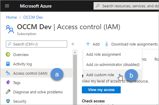

    1. Öffnen Sie das Abonnement und wählen Sie Zugriffskontrolle (IAM).
    2. Wählen Sie Hinzufügen > Benutzerdefinierte Rolle hinzufügen.
      Ein Screenshot, der die Schritte zum Hinzufügen einer benutzerdefinierten Rolle im Azure-Portal zeigt.

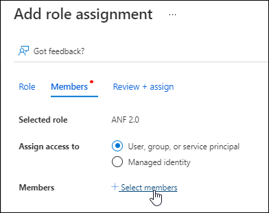

    5. Führen Sie auf der Registerkarte Mitglieder die folgenden Schritte aus:
      • Behalten Sie die Auswahl von Benutzer, Gruppe oder Dienstprinzipal bei.
      • Wählen Sie Mitglieder auswählen.
        Ein Screenshot des Azure-Portals, der die Registerkarte „Mitglieder“ beim Hinzufügen einer Rolle zu einer Anwendung zeigt.
      • Suchen Sie nach dem Namen der Anwendung.
        Hier ist ein Beispiel:
    Ein Screenshot des Azure-Portals, der das Formular „Rollenzuweisung hinzufügen“ im Azure-Portal zeigt.
    • Wählen Sie die Anwendung aus und klicken Sie dann auf Auswählen.
