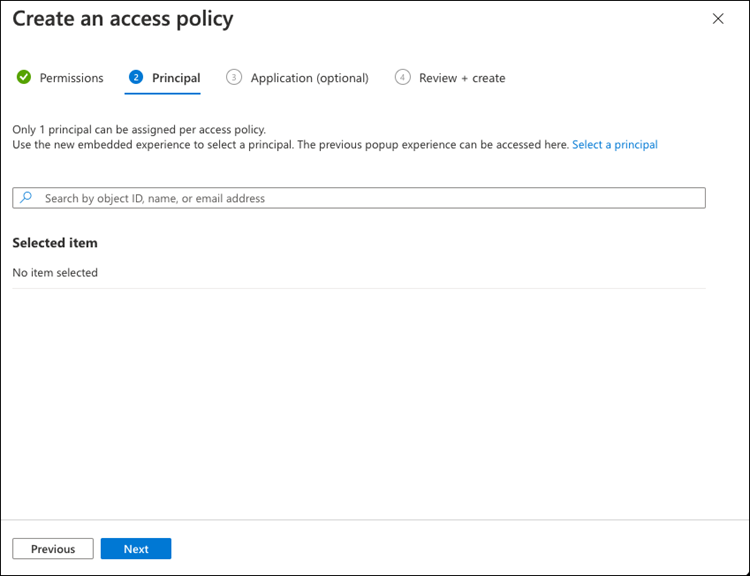

  9. Wählen Sie Weiter, um die Principal Azure-registrierte Anwendung auszuwählen, die Sie in Azure-Anwendungsregistrierung erstellt haben. Wählen Sie Weiter.
    Hinweis Pro Richtlinie kann nur ein Auftraggeber zugewiesen werden.
    Screenshot der Registerkarte „Principal für Zugriffsrichtlinie erstellen“

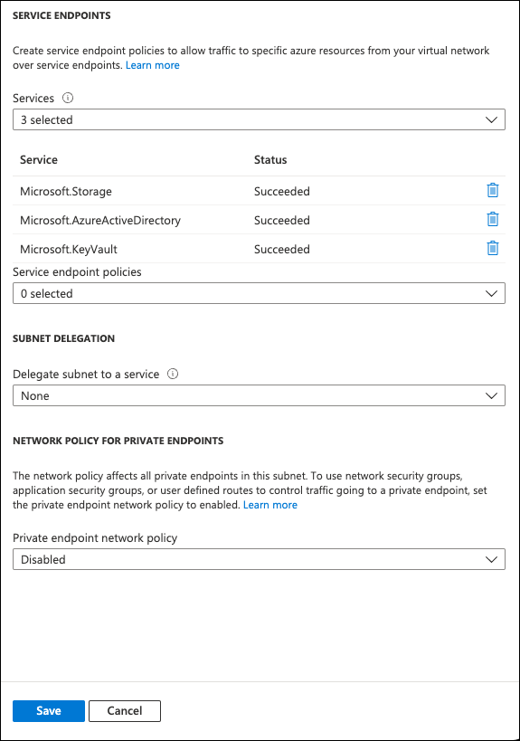

Erstellen eines Azure Active Directory-Endpunkts (nur HA)
  1. Dieser Vorgang ist nur erforderlich, wenn Sie Azure Key Vault für ein HA Cloud Volumes ONTAP -System konfigurieren.
  2. Navigieren Sie im Azure-Portal zu Virtuelle Netzwerke.
  3. Wählen Sie das virtuelle Netzwerk aus, in dem Sie das Cloud Volumes ONTAP -System bereitgestellt haben, und wählen Sie auf der linken Seite der Seite das Menü Subnetze aus.
  4. Wählen Sie den Subnetznamen für Ihre Cloud Volumes ONTAP -Bereitstellung aus der Liste aus.
  5. Navigieren Sie zur Überschrift Service-Endpunkte. Wählen Sie im Dropdown-Menü Folgendes aus:
    • Microsoft.AzureActiveDirectory
    • Microsoft.KeyVault
    • Microsoft.Storage (optional)
      Screenshot von Service-Endpunkten mit drei ausgewählten Diensten
  6. Wählen Sie Speichern, um Ihre Einstellungen zu speichern.
