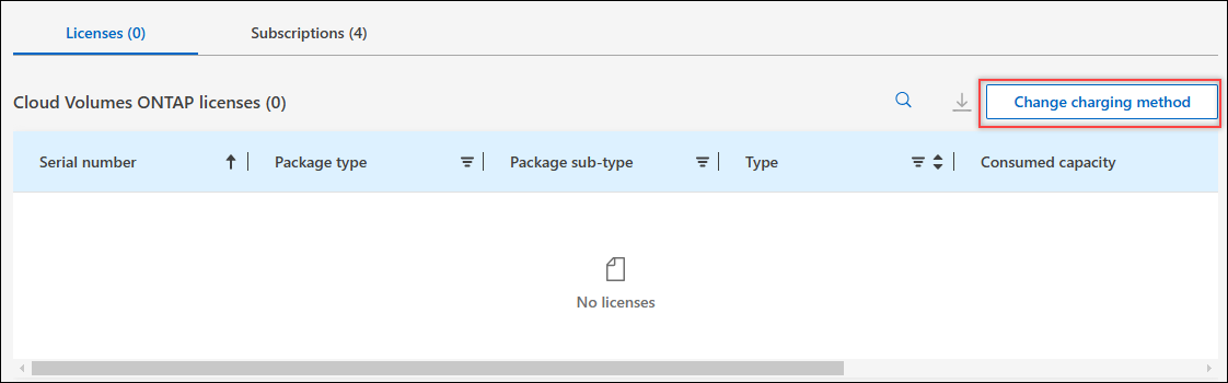

Lademethoden ändern
Kapazitätsbasierte Lizenzierung ist in Form eines Pakets verfügbar. Beim Erstellen eines Cloud Volumes ONTAP Systems kann aus mehreren Lizenzpaketen entsprechend den geschäftlichen Anforderungen gewählt werden. Wenn sich die Anforderungen nach der Erstellung des Systems ändern, lässt sich das Paket jederzeit ändern. Zum Beispiel kann vom Essentials Paket zum Professional Paket gewechselt werden.
Informationen zu diesem Vorgang
  • Die Änderung der Abrechnungsmethode hat keinen Einfluss darauf, ob die Abrechnung über eine bei NetApp erworbene Lizenz (BYOL) oder über das Pay-as-you-go-Abonnement (PAYGO) Ihres Cloud-Anbieters erfolgt.
    Die Konsole versucht immer zuerst, die Kosten über eine Lizenz abzurechnen. Ist keine Lizenz verfügbar, erfolgt die Abrechnung über ein Marketplace Abonnement. Es ist nicht erforderlich, ein BYOL Abonnement in ein Marketplace Abonnement oder umgekehrt umzuwandeln.
  • Wenn Sie ein privates Angebot oder einen Vertrag vom Marktplatz Ihres Cloud-Anbieters haben, führt der Wechsel zu einer Abrechnungsmethode, die nicht in Ihrem Vertrag enthalten ist, zu einer Abrechnung über BYOL (wenn Sie eine Lizenz von NetApp erworben haben) oder PAYGO.
  • Wenn die Kapazität von Cloud Volumes ONTAP in AWS Marketplace über ein reines Cloud Volumes ONTAP Abonnement (Jahresvertrag oder PAYGO) abgerechnet werden soll, muss das Cloud Volumes ONTAP System ein unterstütztes kapazitätsbasiertes Paket (Essentials oder Freemium) verwenden. Das Professional Paket wird für die eigenständige Auflistung nicht unterstützt und weiterhin über ein Abonnement für NetApp Intelligent Services (NIS) abgerechnet. Nach Auswahl des gewünschten Pakets erfolgt die Auswahl des für die Abrechnung von Cloud Volumes ONTAP verwendeten Marketplace-Abonnements in Billing preferences in NetApp Console.
Schritte
  1. Wählen Sie im linken Navigationsbereich Administration > Licenses and subscriptions aus.
  2. Wählen Sie die Registerkarte Overview aus.
  3. Wählen Sie auf der Kachel „Cloud Volumes ONTAP“ die Option Ansicht.
  4. Zur erweiterten Ansicht wechseln auswählen.
    Ein Screenshot der Schaltfläche „Zur Legacy-Ansicht wechseln“
  5. Scrollen Sie nach unten zur Tabelle Kapazitätsbasierte Lizenz und wählen Sie Abrechnungsmethode ändern aus.
    Ein Screenshot der Cloud Volumes ONTAP Seite in der Konsole, auf der sich die Schaltfläche „Abrechnungsmethode ändern“ direkt über der Tabelle befindet.
  6. Im Pop-up Abrechnungsmethode ändern ein Cloud Volumes ONTAP System auswählen, die neue Abrechnungsmethode wählen und anschließend bestätigen, dass das Ändern des Pakettyps Auswirkungen auf die Servicegebühren hat.
  7. Lademethode ändern auswählen.
