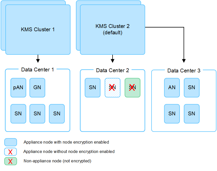

Sie können einen oder mehrere externe Schlüsselverwaltungsserver (KMS) konfigurieren, die den Appliance-Knoten in Ihrem StorageGRID System Verschlüsselungsschlüssel bereitstellen. Jeder KMS stellt den StorageGRID Appliance-Knoten an einem einzelnen Standort oder an einer Gruppe von Standorten einen einzelnen Verschlüsselungsschlüssel zur Verfügung.
StorageGRID unterstützt die Verwendung von KMS Clustern. Jeder KMS Cluster enthält mehrere replizierte Schlüsselverwaltungsserver, die Konfigurationseinstellungen und Verschlüsselungsschlüssel gemeinsam nutzen. Die Verwendung von KMS Clustern für die Schlüsselverwaltung wird empfohlen, da sie die Failover-Fähigkeiten einer Hochverfügbarkeitskonfiguration verbessert.
Angenommen, Ihr StorageGRID System verfügt beispielsweise über drei Rechenzentrumsstandorte. Sie können einen KMS-Cluster so konfigurieren, dass er einen Schlüssel für alle Appliance-Nodes in Rechenzentrum 1 bereitstellt, und einen zweiten KMS-Cluster, um einen Schlüssel für alle Appliance-Nodes an allen anderen Standorten bereitzustellen. Wenn Sie den zweiten KMS-Cluster hinzufügen, können Sie einen Standard-KMS für Rechenzentrum 2 und Rechenzentrum 3 konfigurieren.
Beachten Sie, dass Sie einen KMS nicht für Nicht-Appliance-Knoten oder für Appliance-Knoten verwenden können, bei denen die Einstellung Knotenverschlüsselung während der Installation nicht aktiviert wurde.
KMS pro Standort
