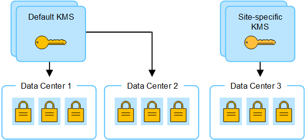

  1. Zunächst wird ein Standard-KMS konfiguriert, das für alle Standorte gilt, die kein dediziertes KMS haben.
  2. Nach dem Speichern des KMS verbinden sich alle Appliance-Knoten, auf denen die Einstellung Knotenverschlüsselung aktiviert ist, mit dem KMS und fordern den Verschlüsselungsschlüssel an. Dieser Schlüssel dient zur Verschlüsselung der Appliance-Knoten an allen Standorten. Derselbe Schlüssel muss auch zum Entschlüsseln dieser Appliances verwendet werden.
    KMS-Standardschlüssel

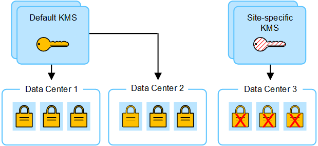

  3. Sie entscheiden sich, für einen Standort (Data Center 3 in der Abbildung) ein standortspezifisches KMS hinzuzufügen. Da die Appliance-Knoten jedoch bereits verschlüsselt sind, tritt beim Speichern der Konfiguration für das standortspezifische KMS ein Validierungsfehler auf. Der Fehler entsteht, weil das standortspezifische KMS nicht über den korrekten Schlüssel zum Entschlüsseln der Knoten an diesem Standort verfügt.
    KMS Falscher Schlüssel

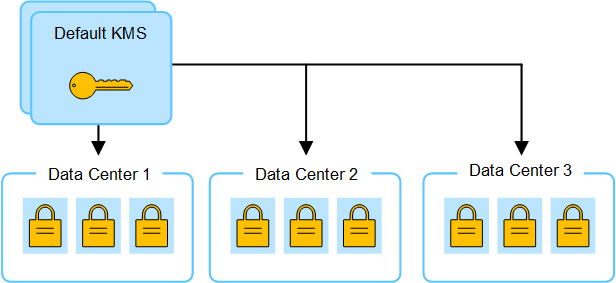

  4. Um das Problem zu beheben, kopieren Sie die aktuelle Version des Verschlüsselungsschlüssels vom Standard-KMS in das neue KMS. (Technisch gesehen kopieren Sie den ursprünglichen Schlüssel in einen neuen Schlüssel mit demselben Alias. Der ursprüngliche Schlüssel wird zu einer vorherigen Version des neuen Schlüssels.) Das standortspezifische KMS verfügt nun über den richtigen Schlüssel, um die Appliance-Knoten in Data Center 3 zu entschlüsseln, sodass es in StorageGRID gespeichert werden kann.
    KMS kopierter Schlüssel
