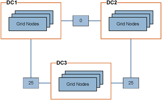

Das Diagramm zeigt ein Grid mit drei Standorten, bei dem die Verbindungskosten zwischen den Standorten konfiguriert sind:
Konzeptdiagramm für Verbindungskosten zwischen Rechenzentren
  • Der Load Balancer Service auf Admin-Knoten und Gateway-Knoten verteilt Client-Verbindungen gleichmäßig auf alle Storage Nodes am selben Rechenzentrumsstandort und auf beliebige Rechenzentrumsstandorte mit Verbindungskosten von 0.
    In diesem Beispiel verteilt ein Gateway Node am Rechenzentrumsstandort 1 (DC1) Clientverbindungen gleichmäßig auf die Storage Nodes in DC1 und auf die Storage Nodes in DC2. Ein Gateway Node in DC3 sendet Clientverbindungen nur an die Storage Nodes in DC3.
  • Beim Abrufen eines Objekts, das in mehreren replizierten Kopien existiert, ruft StorageGRID die Kopie im Rechenzentrum mit den niedrigsten Verbindungskosten ab.
    Wenn in diesem Beispiel eine Clientanwendung in DC2 ein Objekt abruft, das sowohl in DC1 als auch in DC3 gespeichert ist, wird das Objekt von DC1 abgerufen, da die Verbindungskosten von DC1 nach DC2 0 betragen, was niedriger ist als die Verbindungskosten von DC3 nach DC2 (25).

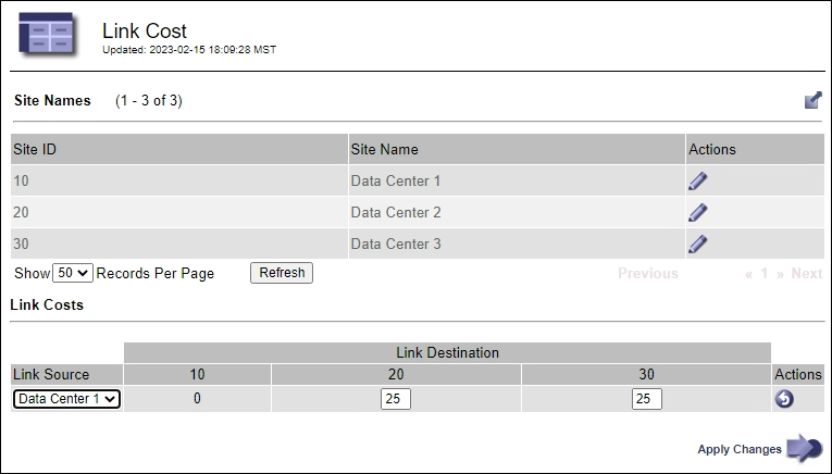

  1. Support > Sonstige > Linkkosten auswählen.
    Linkkosten
  2. Wählen Sie unter Link Source eine Site aus und geben Sie unter Link Destination einen Kostenwert zwischen 0 und 100 ein.
    Die Linkkosten können nicht geändert werden, wenn Quelle und Ziel identisch sind.
    Um Änderungen zu verwerfen, Rückgängig-SymbolRevert auswählen.
  3. Änderungen anwenden auswählen.
