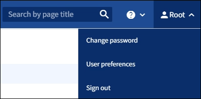

  1. Wählen Sie Ihren Benutzernamen in der oberen rechten Ecke aus.
    Abmelden-Link
  2. Abmelden auswählen.
