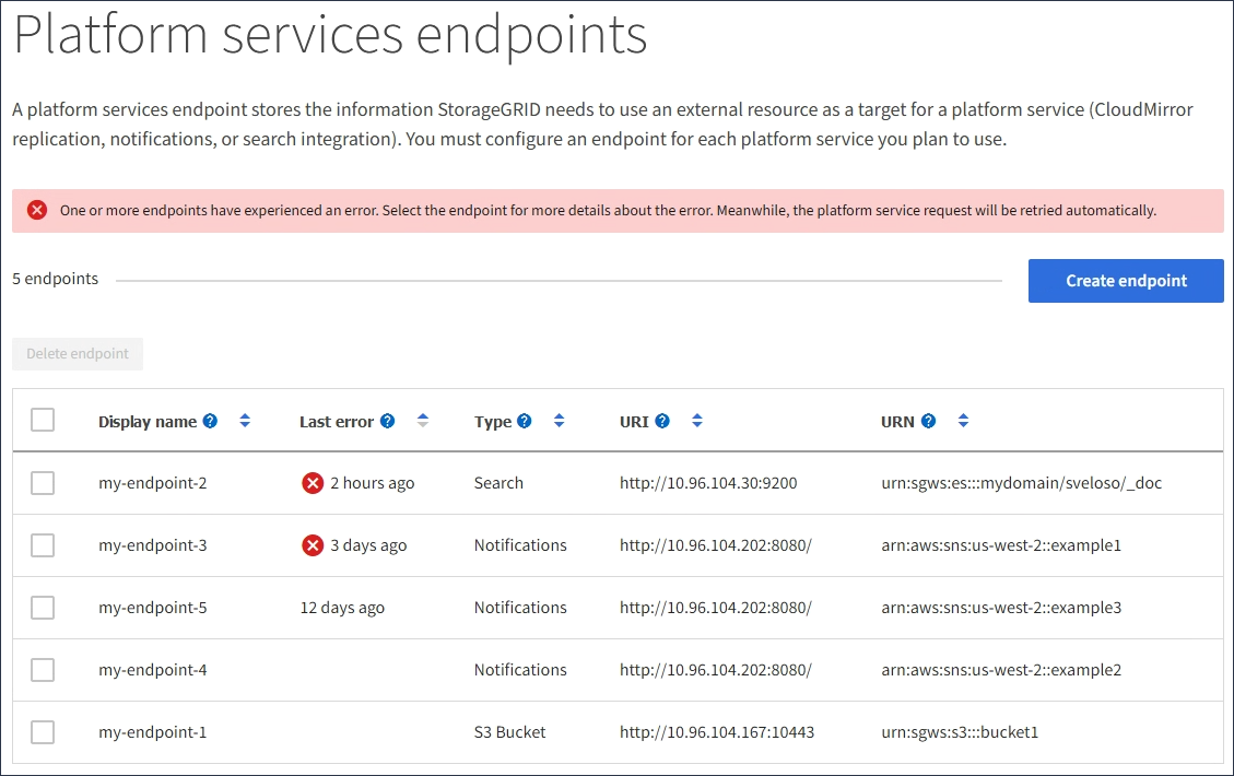

Probleme mit bestehenden Endpunkten
Wenn beim Versuch von StorageGRID, einen vorhandenen Endpunkt zu erreichen, ein Fehler auftritt, wird eine Meldung im Dashboard des Tenant Managers angezeigt.
Endpunktfehlermeldung im Dashboard
Benutzer können auf der Seite „Endpunkte“ die jeweils aktuellste Fehlermeldung für jeden Endpunkt einsehen und feststellen, wie lange der Fehler zurückliegt. Die Spalte „Letzter Fehler“ zeigt die letzte Fehlermeldung für jeden Endpunkt an und gibt an, wie lange der Fehler zurückliegt. Fehler, die mit dem Rotes X-Symbol Symbol gekennzeichnet sind, sind innerhalb der letzten 7 Tage aufgetreten.
Screenshot der Endpunkte-Seite mit der Spalte „Letzter Fehler“
Hinweis Einige Fehlermeldungen in der Spalte Letzter Fehler enthalten möglicherweise eine logID in Klammern. Ein Grid-Administrator oder der technische Support kann diese ID verwenden, um detailliertere Informationen zum Fehler in der bycast.log zu finden.
Wenn Sie eine "Storage Proxy" zwischen Storage Nodes und Plattformdienst-Endpunkten konfiguriert haben, können Fehler auftreten, wenn Ihr Proxyservice keine Nachrichten von StorageGRID zulässt. Zur Behebung dieser Probleme sollten die Einstellungen Ihres Proxyservers überprüft werden, um sicherzustellen, dass plattformdienstbezogene Nachrichten nicht blockiert werden.
Feststellen, ob ein Fehler aufgetreten ist
Wenn in den letzten 7 Tagen Endpunktfehler aufgetreten sind, zeigt das Dashboard im Tenant Manager eine Warnmeldung an. Auf der Seite Endpunkte sind weitere Details zum Fehler zu sehen.
