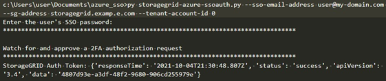

  3. Bei Aufforderung sind Werte für die folgenden Argumente einzugeben (oder sie werden mithilfe von Parametern übergeben):
    • Die SSO-E-Mail-Adresse, die für die Anmeldung bei Entra ID verwendet wird
    • Die Adresse für StorageGRID
    • Die Mandantenkonto-ID, wenn auf die Tenant Management API zugegriffen werden soll
  4. Wenn Sie dazu aufgefordert werden, geben Sie das Passwort ein und halten Sie eine MFA-Authentifizierung für Entra ID bereit, falls diese angefordert wird.
    Aufforderung zur Eingabe des Passworts und der MFA
    Hinweis Das Skript geht davon aus, dass die Multi-Faktor-Authentifizierung (MFA) mit Microsoft Authenticator durchgeführt wird. Möglicherweise ist eine Anpassung des Skripts erforderlich, um andere Formen der MFA zu unterstützen (wie zum Beispiel die Eingabe eines per SMS erhaltenen Codes).
    Das StorageGRID Autorisierungstoken wird in der Ausgabe bereitgestellt. Sie können das Token nun für andere Anfragen verwenden, ähnlich wie Sie die API verwenden würden, wenn kein SSO verwendet wird.
