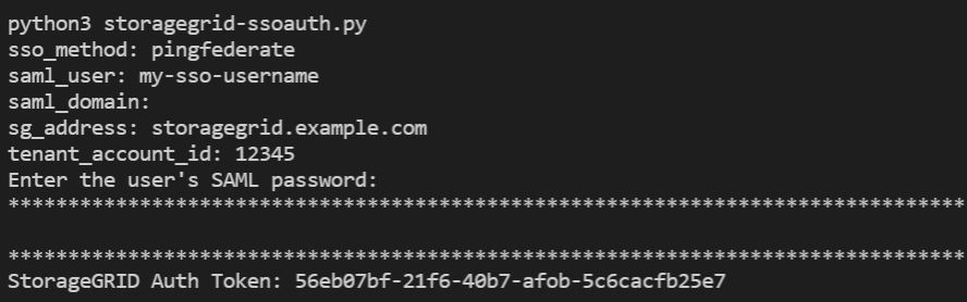

  2. Wenn Sie das storagegrid-ssoauth.py Skript verwenden möchten, übergeben Sie das Skript an den Python-Interpreter und führen das Skript aus.
    Geben Sie bei Aufforderung Werte für die folgenden Argumente ein:
    • Die SSO-Methode. Es kann jede beliebige Variante von "pingfederate" eingegeben werden (PINGFEDERATE, pingfederate und so weiter).
    • Der SSO Benutzername
    • Die Domäne, in der StorageGRID installiert ist. Dieses Feld wird nicht für PingFederate verwendet. Das Feld kann leer bleiben oder es kann ein beliebiger Wert eingegeben werden.
    • Die Adresse für StorageGRID
    • Die Mandantenkonto-ID, falls Sie auf die Tenant Management API zugreifen möchten.
      SSO-Authentifizierungsskript für Ping Federate
    Das StorageGRID Autorisierungstoken wird in der Ausgabe bereitgestellt. Sie können das Token nun für andere Anfragen verwenden, ähnlich wie Sie die API verwenden würden, wenn kein SSO verwendet wird.
