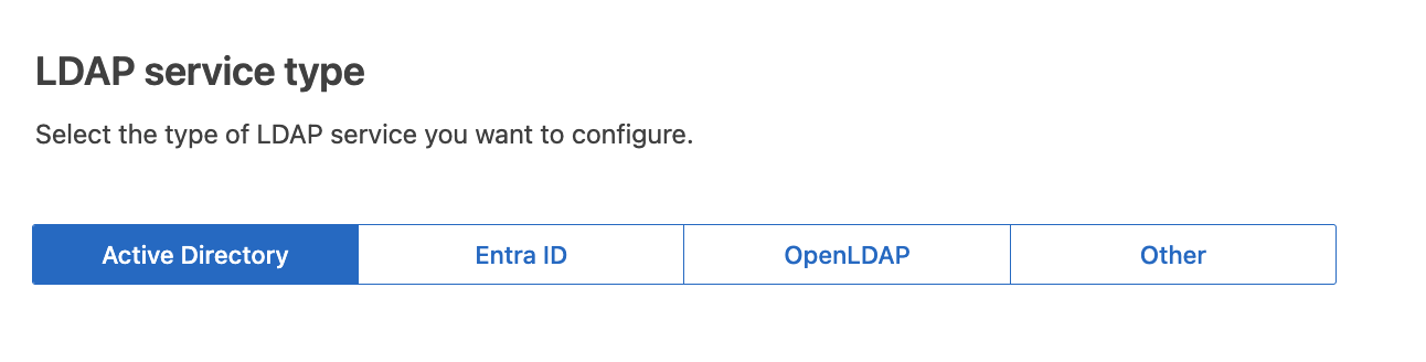

  3. Im Abschnitt LDAP-Diensttyp wählen Sie den Typ des LDAP-Dienstes aus, den Sie konfigurieren möchten.
    Seite zur Identitätsföderation mit Anzeige der LDAP-Diensttypoptionen
    Andere kann ausgewählt werden, um Werte für einen LDAP-Server zu konfigurieren, der Oracle Directory Server verwendet.

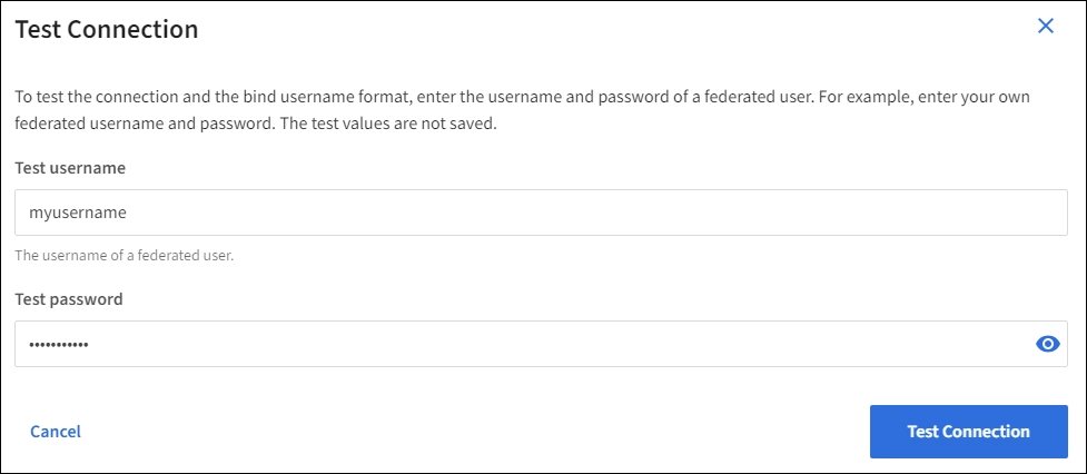

  3. Wenn ein Bind-Benutzernamensformat angegeben wurde, sind der Benutzername und das Passwort eines gültigen Verbundbenutzers einzugeben.
    Geben Sie beispielsweise Ihren eigenen Benutzernamen und Ihr eigenes Passwort ein. Im Benutzernamen dürfen keine Sonderzeichen wie @ oder / enthalten sein.
    Aufforderung zur Überprüfung des Bind-Benutzernamenformats für die Identitätsföderation
    • Die Meldung „Verbindungstest erfolgreich“ erscheint, wenn die Verbindungseinstellungen gültig sind. Speichern auswählen, um die Konfiguration zu speichern.
    • Eine Fehlermeldung erscheint, wenn die Verbindungseinstellungen, das Format des Bind-Benutzernamens oder der Testbenutzername und das Testpasswort ungültig sind. Nach Behebung aller Probleme kann die Verbindung erneut getestet werden.
