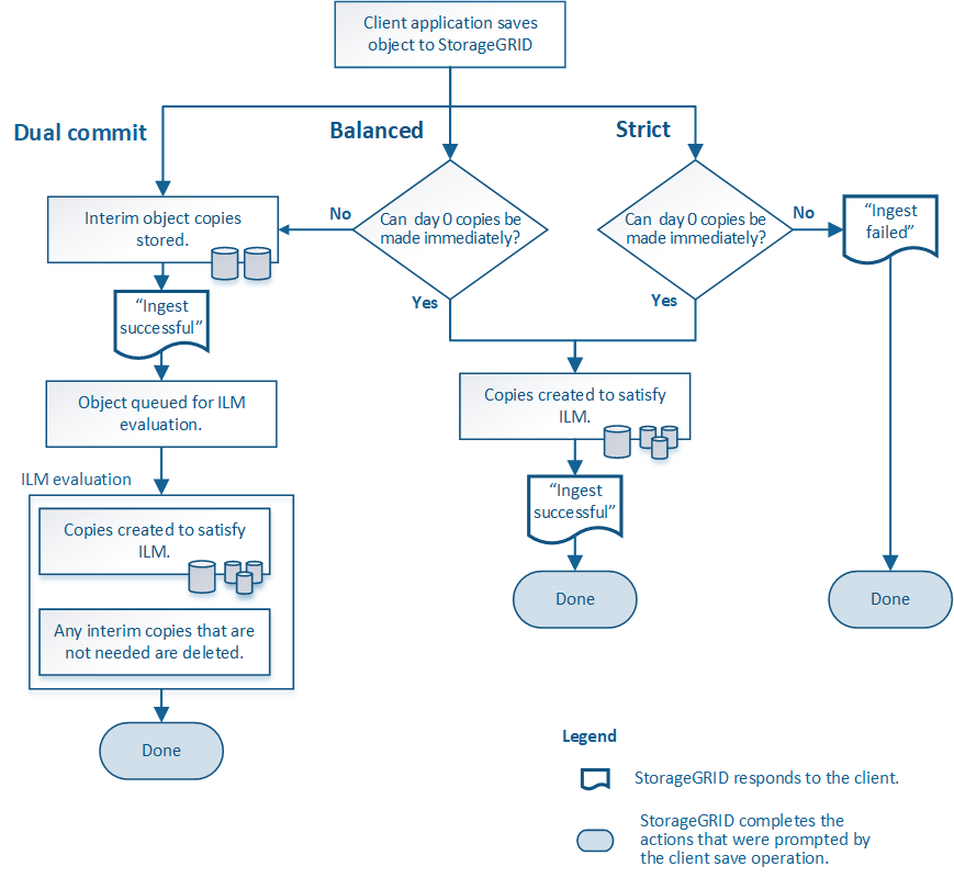

Ablaufdiagramm der Aufnahmeoptionen
Das Flussdiagramm zeigt, was passiert, wenn Objekte durch eine ILM-Regel abgeglichen werden, die jede der drei Aufnahmeoptionen verwendet.
Diagramm, das zeigt, wie die Objekterfassung für jede Erfassungsoption erfolgt
Dual Commit
Wenn Sie die Option „Dual commit“ auswählen, erstellt StorageGRID sofort temporäre Objektkopien auf zwei verschiedenen Storage Nodes und sendet eine „Ingest erfolgreich“-Meldung an den Client zurück. Das Objekt wird zur ILM-Auswertung in die Warteschlange gestellt, und Kopien, die den Platzierungsanweisungen der Regel entsprechen, werden später erstellt. Wenn die ILM-Policy nicht unmittelbar nach dem Dual commit verarbeitet werden kann, kann es einige Zeit dauern, bis der Schutz vor Standortverlust erreicht ist.

Ausgewogen (Standard)
Wenn die Option Balanced ausgewählt wird, verwendet StorageGRID ebenfalls die synchrone Platzierung beim Ingest und erstellt sofort alle in den Platzierungsanweisungen der Regel angegebenen Kopien. Im Gegensatz zur Option Strict verwendet StorageGRID, falls nicht alle Kopien sofort erstellt werden können, stattdessen Dual commit. Wenn die ILM-Richtlinie Platzierungen an mehreren Standorten vorsieht und ein sofortiger Schutz vor Standortverlust nicht erreicht werden kann, wird die Warnung ILM placement unachievable ausgelöst.
Die Option „Ausgewogen“ bietet die beste Kombination aus Datenschutz, Grid-Performance und erfolgreicher Datenerfassung. „Ausgewogen“ ist die Standardoption im Assistenten zum Erstellen von ILM-Regeln.
Strikt
Bei Auswahl der Option „Streng“ verwendet StorageGRID synchrone Platzierung beim Ingest und erstellt sofort alle in den Platzierungsanweisungen der Regel angegebenen Objektkopien. Der Ingest schlägt fehl, wenn StorageGRID nicht alle Kopien erstellen kann, beispielsweise weil ein erforderlicher Speicherort vorübergehend nicht verfügbar ist. Der Client muss den Vorgang wiederholen.
