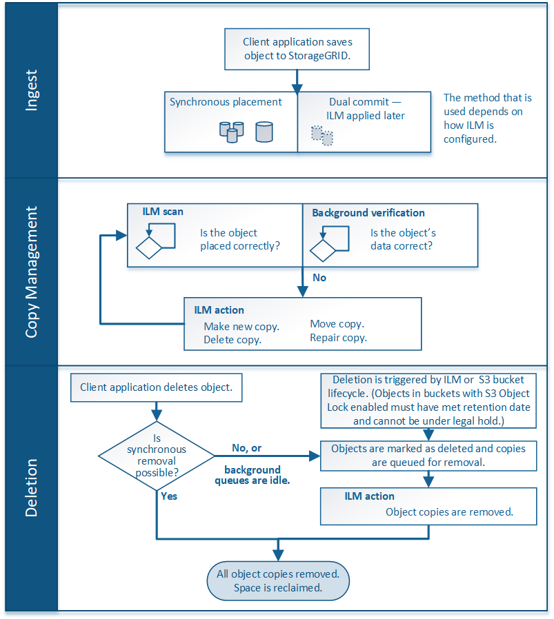

Das Verständnis dafür, wie StorageGRID ILM zur Verwaltung von Objekten in jeder Phase ihres Lebenszyklus einsetzt, kann bei der Entwicklung einer effektiveren Richtlinie unterstützen.
  • Datenaufnahme: Die Datenaufnahme beginnt, sobald eine S3-Clientanwendung eine Verbindung zum StorageGRID System herstellt, um ein Objekt zu speichern, und ist abgeschlossen, wenn StorageGRID dem Client die Meldung „ingest successful“ zurückgibt. Die Objektdaten werden während der Datenaufnahme geschützt, entweder durch sofortige Anwendung von ILM-Anweisungen (synchron Platzierung) oder durch Erstellung von Zwischenkopien und spätere Anwendung von ILM (dual commit), abhängig davon, wie die ILM-Anforderungen spezifiziert wurden.
  • Kopienverwaltung: Nachdem die in den Platzierungsanweisungen des ILM festgelegte Anzahl und Art der Objektkopien erstellt wurden, verwaltet StorageGRID die Objektspeicherorte und schützt die Objekte vor Verlust.
    • ILM-Scan und -Bewertung: StorageGRID scannt kontinuierlich die Liste der im Grid gespeicherten Objekte und prüft, ob die aktuellen Kopien den ILM-Anforderungen entsprechen. Wenn andere Arten, Anzahlen oder Speicherorte von Objektkopien erforderlich sind, erstellt, löscht oder verschiebt StorageGRID die Kopien nach Bedarf.
    • Hintergrundprüfung: StorageGRID führt kontinuierlich eine Hintergrundprüfung durch, um die Integrität der Objektdaten zu überprüfen. Wenn ein Problem festgestellt wird, erstellt StorageGRID automatisch eine neue Objektkopie oder ein Ersatzfragment eines löschcodierten Objekts an einem Ort, der den aktuellen ILM-Anforderungen entspricht. Siehe "Objektintegrität verifizieren".
  • Objektlöschung: Die Verwaltung eines Objekts endet, wenn alle Kopien aus dem StorageGRID System entfernt wurden. Objekte können infolge einer Löschanforderung eines Clients, durch Löschung durch ILM oder durch Löschung infolge des Ablaufs eines S3-Bucket-Lebenszyklus entfernt werden.
    Hinweis Objekte in einem Bucket, für den S3 Object Lock aktiviert ist, können nicht gelöscht werden, wenn sie einer rechtlichen Aufbewahrung unterliegen oder wenn ein Aufbewahrungsdatum angegeben, aber noch nicht erreicht wurde.
Das Diagramm fasst zusammen, wie ILM während des gesamten Lebenszyklus eines Objekts funktioniert.
Überblick über den Objektlebenszyklus
