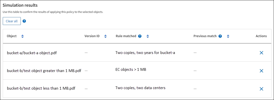

In diesem Beispiel wird die Beispiel-ILM-Richtlinie anhand der in zwei Buckets aufgenommenen Objekte simuliert. Die Richtlinie umfasst drei Regeln:
  • Die erste Regel, Zwei Kopien, zwei Jahre für bucket-a, gilt nur für Objekte in bucket-a.
  • Die zweite Regel, EC Objekte > 1 MB, gilt für alle Buckets, filtert aber nach Objekten, die größer als 1 MB sind.
  • Die dritte Regel, Zwei Kopien, zwei Rechenzentren, ist die Standardregel. Sie enthält keine Filter und verwendet nicht die Noncurrent-Referenzzeit.
Nach der Simulation der Richtlinie sollte bestätigt werden, dass jedes Objekt der richtigen Regel zugeordnet wurde.
Richtlinienergebnisse simulieren
In diesem Beispiel:
  • `bucket-a/bucket-a object.pdf`hat die erste Regel, die auf Objekte in `bucket-a`filtert, korrekt erfüllt.
  • bucket-b/test object greater than 1 MB.pdf befindet sich in bucket-b, daher traf die erste Regel nicht zu. Stattdessen wurde es korrekt von der zweiten Regel erfasst, die Objekte mit einer Größe von mehr als 1 MB filtert.
  • bucket-b/test object less than 1 MB.pdf entsprach nicht den Filtern in den ersten beiden Regeln, daher erfolgt die Platzierung durch die Standardregel, die keine Filter enthält.

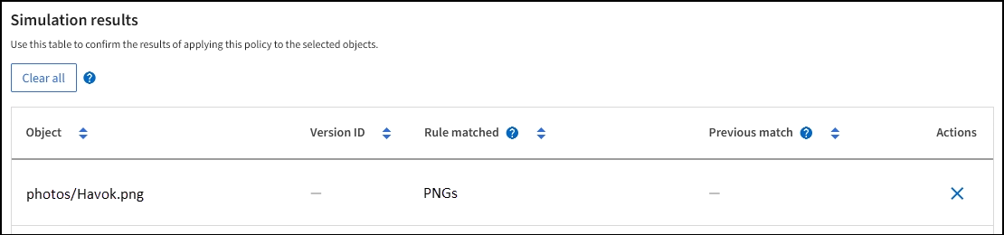

In diesem Beispiel wird die Demo-Richtlinie simuliert. Diese Richtlinie, die dazu dient, Objekte mit den Benutzermetadaten series=x-men zu finden, umfasst drei Regeln:
  • Die erste Regel, PNGs, filtert nach Schlüsselnamen, die mit .png enden.
  • Die zweite Regel, X-men, gilt nur für Objekte für Mandant A und Filter für `series=x-men`Benutzermetadaten.
  • Die letzte Regel, Zwei Kopien zwei Rechenzentren, ist die Standardregel, die auf alle Objekte zutrifft, die nicht den ersten beiden Regeln entsprechen.
Schritte
  1. Nachdem die Regeln hinzugefügt und die Richtlinie gespeichert wurden, Simulieren auswählen.
  2. Im Feld Objekt den S3-Bucket/Objektschlüssel für ein Testobjekt eingeben und Simulieren auswählen.
    Die Simulationsergebnisse werden angezeigt und zeigen, dass das Havok.png Objekt der PNGs-Regel zugeordnet wurde.
    Beispiel 2: Neuordnungsregeln beim Simulieren einer ILM-Richtlinie
    Jedoch, Havok.png sollte die X-men-Regel getestet werden.

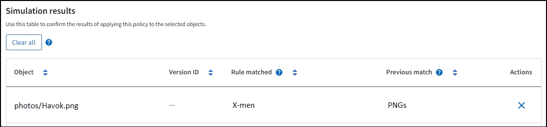

  3. Zur Behebung des Problems empfiehlt sich eine Neuordnung der Regeln.
    1. Fertigstellen auswählen, um das Fenster „ILM-Richtlinie simulieren“ zu schließen.
    2. Bearbeiten auswählen, um die Richtlinie zu bearbeiten.
    3. Die X-men-Regel befindet sich nun ganz oben in der Liste.
    4. Speichern auswählen.
  4. Simulieren auswählen.
    Die zuvor getesteten Objekte werden anhand der aktualisierten Richtlinie erneut ausgewertet, und die neuen Simulationsergebnisse werden angezeigt. Im Beispiel zeigt die Spalte „Regelübereinstimmung“, dass das Havok.png Objekt nun wie erwartet der X-men Metadatenregel entspricht. Die Spalte „Vorherige Übereinstimmung“ zeigt, dass die PNGs-Regel in der vorherigen Simulation mit dem Objekt übereinstimmte.

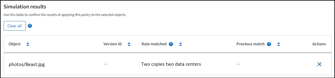

In diesem Beispiel wird die Demo-Richtlinie simuliert. Diese Richtlinie soll Objekte finden, die series=x-men Benutzermetadaten haben. Unerwartete Ergebnisse traten jedoch auf, als diese Richtlinie gegen das Beast.jpg Objekt simuliert wurde. Statt der X-men-Metadatenregel entsprach das Objekt der Standardregel Zwei Kopien zwei Rechenzentren.
