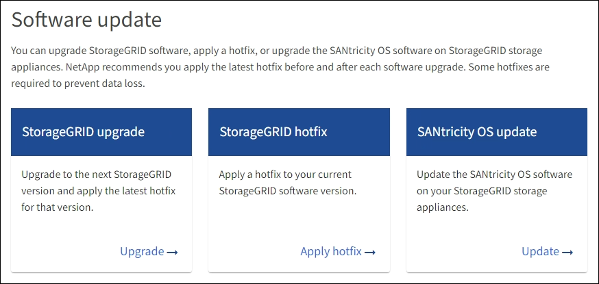

  2. Wartung > System > Software Update auswählen.
    Die Seite „Software Update“ wird angezeigt.
    Landingpage für Software Update

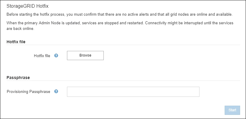

  3. Hotfix anwenden auswählen.
    Die StorageGRID Hotfix-Seite wird angezeigt.
    Hotfix Datei auswählen
  4. Wählen Sie die Hotfix-Datei aus, die Sie von der NetApp Support Site heruntergeladen haben.
    1. Wählen Sie Durchsuchen.
    2. Die Datei suchen und auswählen.
      hotfix-install-version
    3. Öffnen auswählen.
      Die Datei wurde hochgeladen. Nach Abschluss des Uploads wird der Dateiname im Feld „Details“ angezeigt.
    Hinweis Der Dateiname sollte nicht geändert werden, da er Teil des Verifizierungsprozesses ist.
  5. Die Bereitstellungs-Passphrase im Textfeld eingeben.
    Die Schaltfläche Start wird aktiviert.
  6. Start auswählen.

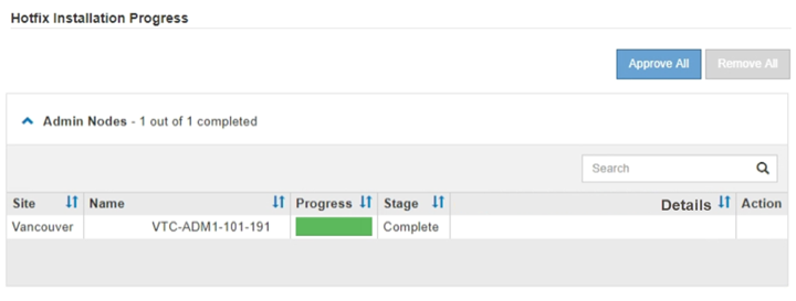

    2. Die Fortschrittstabelle für die Hotfix-Installation wird angezeigt.
      Diese Tabelle zeigt alle Knoten in Ihrem Grid und den aktuellen Stand der Hotfix-Installation für jeden Knoten. Die Knoten in der Tabelle sind nach Typ gruppiert (Admin Nodes, Gateway Nodes und Storage Nodes).
    3. Der Fortschrittsbalken ist vollständig gefüllt, und anschließend wird der primäre Admin Node als „Abgeschlossen“ angezeigt.
      Hotfix-Fortschrittstabelle

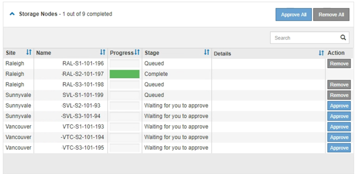

  8. Optional lassen sich die Knotenlisten in jeder Gruppe aufsteigend oder absteigend nach Site, Name, Progress, Stage oder Details sortieren. Alternativ kann im Search-Feld ein Begriff eingegeben werden, um nach bestimmten Knoten zu suchen.
  9. Die Grid-Knoten, die zur Aktualisierung bereit sind, werden genehmigt. Genehmigte Knoten desselben Typs werden einzeln aktualisiert.
    Achtung Genehmigen Sie den Hotfix für einen Knoten nur, wenn Sie sicher sind, dass der Knoten für das Update bereit ist. Wenn der Hotfix auf einen Grid-Knoten angewendet wird, können einige Dienste auf diesem Knoten neu gestartet werden. Diese Vorgänge können zu Dienstunterbrechungen für Clients führen, die mit dem Knoten kommunizieren.
    • Eine oder mehrere Genehmigen-Schaltflächen auswählen, um einen oder mehrere einzelne Knoten zur Hotfix-Warteschlange hinzuzufügen.
    • Die Schaltfläche Alle genehmigen innerhalb jeder Gruppierung fügt alle Knoten desselben Typs zur Hotfix-Warteschlange hinzu. Wenn im Feld Suchen Suchkriterien eingegeben wurden, gilt die Schaltfläche Alle genehmigen für alle durch die Suchkriterien ausgewählten Knoten.
      Hinweis Die Schaltfläche Alle genehmigen oben auf der Seite genehmigt alle auf der Seite aufgeführten Nodes, während die Schaltfläche Alle genehmigen am oberen Rand einer Tabellengruppe nur alle Nodes in dieser Gruppe genehmigt. Falls die Reihenfolge, in der Nodes aktualisiert werden, wichtig ist, empfiehlt es sich, Nodes oder Gruppen von Nodes einzeln zu genehmigen und jeweils abzuwarten, bis das Upgrade auf jedem Node abgeschlossen ist, bevor der nächste Node oder die nächsten Nodes genehmigt werden.
    • Oben auf der Seite befindet sich die Schaltfläche Approve All, mit der alle Nodes im Grid zur Hotfix-Warteschlange hinzugefügt werden.
      Hinweis Sie müssen den StorageGRID Hotfix abschließen, bevor Sie ein anderes Software-Update starten können. Wenn der Hotfix nicht abgeschlossen werden kann, sollte der technische Support kontaktiert werden.
    • Entfernen oder Alle entfernen entfernt einen Node oder alle Nodes aus der Hotfix-Warteschlange.
      Sobald der Status über „In der Warteschlange“ hinausgeht, wird die Schaltfläche Entfernen ausgeblendet und der Node kann nicht mehr aus dem Hotfix-Prozess entfernt werden.
    Hotfix Fortschritt mit Entfernen-Schaltfläche
