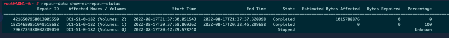

  2. Es wird geprüft, ob Reparaturen laufen: repair-data show-ec-repair-status
    • Wenn Sie noch nie einen Datenreparaturauftrag ausgeführt haben, lautet die Ausgabe No job found. Es ist nicht erforderlich, Reparaturaufträge neu zu starten.
    • Wurde der Datenreparaturauftrag bereits ausgeführt oder läuft er aktuell, enthält die Ausgabe Informationen zur Reparatur. Jede Reparatur hat eine eindeutige Reparatur-ID.
      Reparaturdatenstatus
    Tipp Optional kann der Grid Manager verwendet werden, um laufende Wiederherstellungsprozesse zu überwachen und eine Wiederherstellungshistorie anzuzeigen. Siehe "Objektdaten mithilfe von Grid Manager wiederherstellen".
  3. Wenn der Status für alle Reparaturen Completed ist, ist ein Neustart von Reparaturjobs nicht erforderlich.
  4. Wenn der Status für eine Reparatur Stopped ist, muss diese Reparatur neu gestartet werden.
    1. Die Reparatur-ID für die fehlgeschlagene Reparatur kann der Ausgabe entnommen werden.
    2. Führe den repair-data start-ec-node-repair Befehl aus.
      Verwenden Sie die --repair-id Option, um die Repair ID anzugeben. Wenn beispielsweise eine Reparatur mit der Repair ID 949292 erneut versucht werden soll, wird folgender Befehl ausgeführt: repair-data start-ec-node-repair --repair-id 949292
