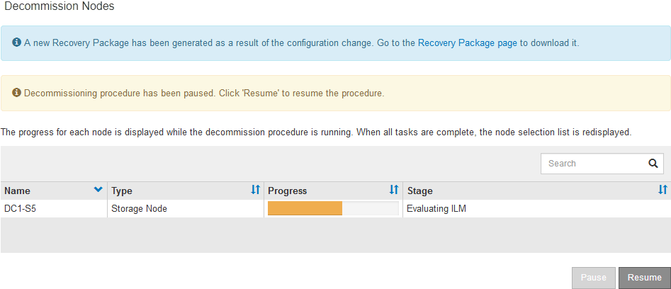

Die Seite „Knoten außer Betrieb nehmen“ wird angezeigt. Wenn der Außerbetriebnahmevorgang eine der folgenden Phasen erreicht, wird die Schaltfläche Pause aktiviert.
Bewertung von ILM
Außerbetriebnahme von Erasure-Coded-Daten
Pause auswählen, um den Vorgang zu unterbrechen.
Der aktuelle Vorgang ist pausiert, und die Schaltfläche Fortsetzen ist aktiviert.
Nachdem das andere Wartungsverfahren abgeschlossen ist, Fortsetzen auswählen, um mit der Stilllegung fortzufahren.
