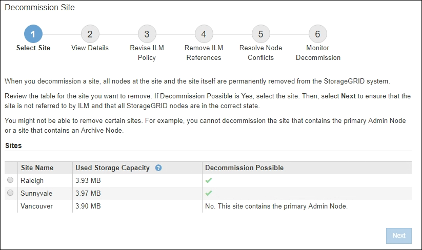

    Schritt 1 (Standort auswählen) des Assistenten zur Standortstilllegung wird angezeigt. Dieser Schritt enthält eine alphabetische Liste der Standorte in Ihrem StorageGRID System.
    Stilllegung des Standorts Schritt 1: Standort auswählen

    Das Beispiel zeigt ein StorageGRID System mit drei Standorten. Das grüne Häkchen (Symbolwarnung Grünes Häkchen) bei den Standorten Raleigh und Sunnyvale zeigt an, dass diese Standorte außer Betrieb genommen werden können. Der Standort Vancouver kann jedoch nicht außer Betrieb genommen werden, da er den primären Admin Node enthält.
