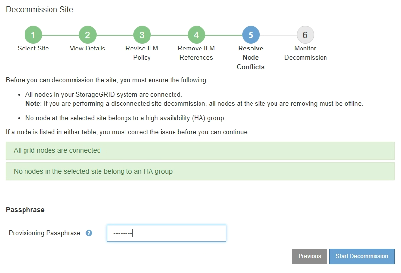

  1. Im Abschnitt „Getrennte Knoten“ von Schritt 5 (Knotenkonflikte lösen) kann festgestellt werden, ob Knoten in Ihrem StorageGRID System den Verbindungsstatus Unbekannt (Symbol Alarm Blau Unbekannt) oder Administrativ deaktiviert (Symbol Alarm Grau Administrativ Down) aufweisen.
    Stilllegung Site Schritt 5: Knotenkonflikte beheben

  3. Wenn alle getrennten Knoten wieder online sind, sollte der Abschnitt HA-Gruppen in Schritt 5 (Knotenkonflikte beheben) überprüft werden.
    Diese Tabelle listet alle Knoten am ausgewählten Standort auf, die zu einer Hochverfügbarkeitsgruppe (HA) gehören.
    Stilllegungsstandort Schritt 5 HA Groups

    Wenn alle Knoten verbunden sind und keine Knoten des ausgewählten Standorts in einer HA-Gruppe verwendet werden, ist das Feld Bereitstellungspassphrase aktiviert.
  5. Die Bereitstellungs-Passphrase eingeben.
    Die Schaltfläche Stilllegung starten wird aktiviert.
    Stilllegungsstandort Schritt 5 Provision Passphrase

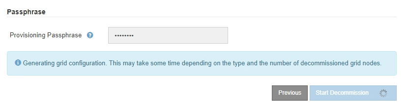

  7. Die Warnung sollte überprüft werden. Wenn Sie bereit sind zu beginnen, OK auswählen.
    Eine Meldung wird angezeigt, während die neue Grid-Konfiguration generiert wird. Dieser Vorgang kann je nach Art und Anzahl der stillgelegten Grid-Knoten einige Zeit in Anspruch nehmen.
    Stilllegungsstandort Schritt 5 Grid-Konfiguration
    Sobald die neue Grid-Konfiguration generiert wurde, erscheint Schritt 6 (Monitor Decommission).
