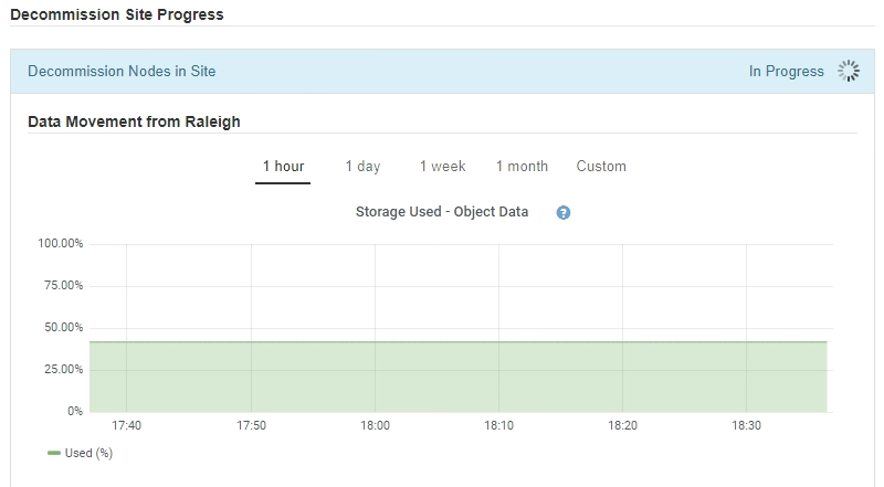

  2. Mit dem Datenbewegungsdiagramm lässt sich die Bewegung von Objektdaten von diesem Standort zu anderen Standorten überwachen.
    Die Datenübertragung begann mit der Aktivierung der neuen ILM-Richtlinie in Schritt 3 (ILM-Richtlinie überarbeiten). Die Datenübertragung wird während des gesamten Außerbetriebnahmeverfahrens fortgesetzt.
    Stilllegung des Standorts Schritt 6 Datenmigration

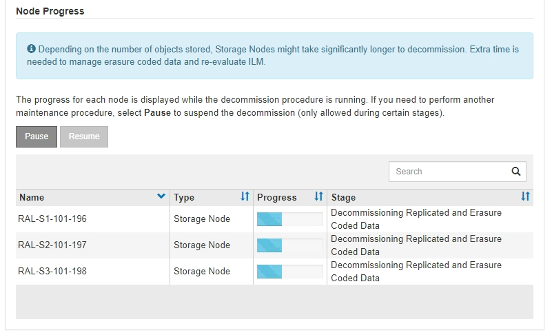

  3. Im Abschnitt „Knotenfortschritt“ der Seite lässt sich der Fortschritt des Deaktivierungsverfahrens beobachten, während die Knoten entfernt werden.
    Wird ein Storage Node entfernt, durchläuft jeder Node eine Reihe von Phasen. Obwohl die meisten dieser Phasen schnell oder sogar unmerklich ablaufen, kann es je nach Datenmenge, die verschoben werden muss, Tage oder sogar Wochen dauern, bis andere Phasen abgeschlossen sind. Zusätzliche Zeit ist erforderlich, um erasure-codierte Daten zu verwalten und das ILM neu zu bewerten.
    Standort außer Betrieb nehmen Schritt 6 Storage Node
    Wenn Sie den Fortschritt der Stilllegung eines verbundenen Standorts überwachen, gibt diese Tabelle Aufschluss über die Stilllegungsphasen für einen Storage Node:
    Stufe Geschätzte Dauer
    Ausstehend
    Minute oder weniger
    Auf Sperren warten
    Minuten
    Aufgabe vorbereiten
    Minute oder weniger
    Kennzeichnung LDR als außer Betrieb genommen
    Minuten
    Stilllegung replizierter und erasure-codierter Daten
    Stunden, Tage oder Wochen, abhängig von der Datenmenge
    Hinweis: Falls Sie andere Wartungsarbeiten durchführen müssen, kann die Stilllegung des Standorts während dieser Phase unterbrochen werden.
    LDR-Status festlegen
    Minuten
    Audit-Warteschlangen leeren
    Minuten bis Stunden, abhängig von der Anzahl der Nachrichten und der Netzwerklatenz.
    Vollständig
    Minuten

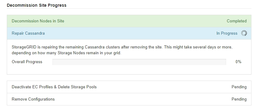

  4. Nachdem alle Knoten den Status „Abgeschlossen“ erreicht haben, ist abzuwarten, bis die verbleibenden Stilllegungsarbeiten am Standort abgeschlossen sind.
    • Während des Schritts Cassandra reparieren führt StorageGRID alle notwendigen Reparaturen an den Cassandra-Clustern durch, die in Ihrem Grid verbleiben. Diese Reparaturen können mehrere Tage oder länger dauern, abhängig davon, wie viele Storage Nodes in Ihrem Grid verbleiben.
      Stilllegungsstandort Schritt 6 Cassandra-Reparatur
    • Während des Schritts EC-Profile deaktivieren & Speicherpools löschen erfolgen die folgenden ILM-Änderungen:
      • Sämtliche Erasure-Codierungsprofile, die sich auf den Standort bezogen, sind deaktiviert.
      • Alle Storage Pools, die sich auf den Standort beziehen, werden gelöscht.
        Hinweis Der Speicherpool „All Storage Nodes“ (StorageGRID 11.6 und früher) wird ebenfalls entfernt, da er den Standort „All Sites“ verwendet.
    • Im Schritt Konfiguration entfernen werden schließlich alle verbleibenden Verweise auf die Site und ihre Knoten aus dem restlichen Grid entfernt.
      Stilllegung des Standorts Schritt 6 Konfiguration entfernen

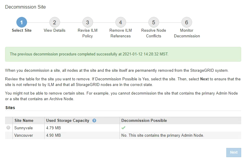

  5. Nach Abschluss des Stilllegungsverfahrens zeigt die Seite „Stilllegungsstandort“ eine Erfolgsmeldung an, und der entfernte Standort wird nicht mehr angezeigt.
    Erfolgsmeldung zur Stilllegung des Standorts
