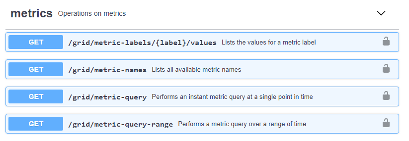

Um die API-Operationen für Metriken, einschließlich der vollständigen Liste der verfügbaren Metriken, anzuzeigen, zum Grid Manager wechseln. Oben auf der Seite das Hilfesymbol auswählen und dann API documentation > metrics wählen. Hilfe zur API-Dokumentation, Abschnitt „Metriken“
