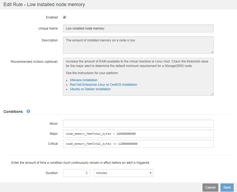

    Das Dialogfeld „Regel bearbeiten“ wird angezeigt. Dieses Beispiel zeigt eine Standard-Warnregel, die Felder „Eindeutiger Name“, „Beschreibung“ und „Empfohlene Aktionen“ sind deaktiviert und können nicht bearbeitet werden.
    Benachrichtigungen > Regel bearbeiten
